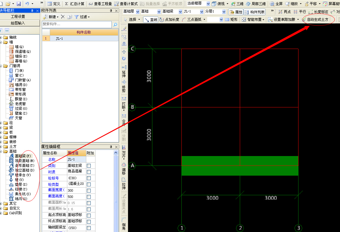

  • 請教一個基槽槽深度的問題,謝謝
    1、室外內高差150mm,室內地坪標高+-0.00,承臺頂標高均為-0.2m,JKL頂標高均為-0.2m。 2、承臺尺寸有1300*1300*1000和1600*1600*1000兩種,JKL截面尺寸均為250*500 問題:在圖形軟件中算JKL基槽土方的時候,其深度是不是H=0.25+0.7,即使基槽起點頂標高為+-0.0,起點底標高-0.95,這樣正確么。謝謝
    基槽底標高是構件的底標高,這種承臺的底標高是-1.2米,室內外高差軟件是會識別計算的。你也最好是在相應基礎構件界面下,進行土方開挖的智能布置。這樣就要不需要什么標高或深度的設置了。
    起點底標高
    2014-11-19 11:34:59
  • JKL截面尺寸均為250*500 ,如果JKL底部有墊層時基槽土方的深度H=0.2+0.5+0.1(墊層厚度)-0.15(室內外高差),如果JKL底部沒有墊層時基槽土方的深度H=0.2+0.5+0.3(工作面)-0.15(室內外高差)。
