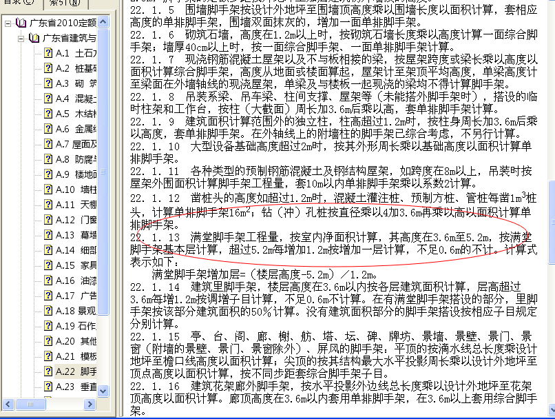

    其高度在3.6m5.2m,按滿堂腳手架基本層計算,超過5.2m每增加1.2m按增加一層計算,不足0.6m的不計。
    滿堂腳手架

  • 答:層高超過3.6米的可以計算滿堂腳手架,注意定額的用詞“可以”,而不是“必須”。
    所以計算滿堂腳手架除了層高一個指標外還必須要滿足下面的條件:有做吊頂、頂棚抹灰的情況。而只刷涂料、油漆是就算層高超過也是不能計算滿堂腳手架的。
    計算了滿堂腳手架后就不能再計算內墻抹灰腳手架了,道理很簡單有滿堂腳手架了就完全可以滿足內墻抹灰的需要了,當層高超過3.6米,但是不滿足計算滿堂腳手架條件時,可以計算內墻抹灰腳手架。
    到底是算那個合算要看你們當地的定額情況了,對房間面積特別大的可能滿堂腳手架合算一點,對于房間隔墻多的可能內墻抹灰腳手架比較合算。
