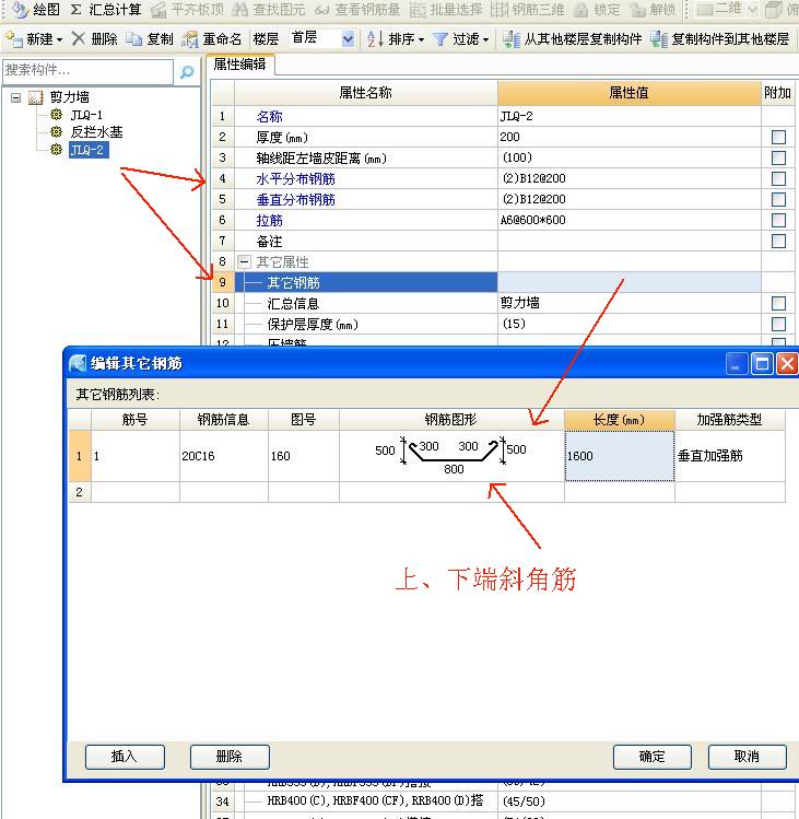

    請問電梯坑壁的鋼筋怎么輸入?是用單構件輸,還是用墻加板的方式輸入?另外圖中那1圈圈處的鋼筋形狀找不到,自定義自己畫出來的圖好小好小,根本看不見,怎么辦? 另外那個2處那個垂直B12-200那個伸入底板好長并且帶了一個90度彎折,請問這個鋼筋又該 怎么輸入?謝謝了!
    單構件
    請問電梯坑壁的鋼筋怎么輸入?是用單構件輸,還是用墻加板的方式輸入?另外圖中那1圈圈處的鋼筋形狀找不到,自定義自己畫出來的圖好小好小,根本看不見,怎么辦?另外那個2處那個垂直B12-200那個伸入底板好長并且帶了一個90度彎折,請問這個鋼筋又該 怎么輸入?謝謝了!

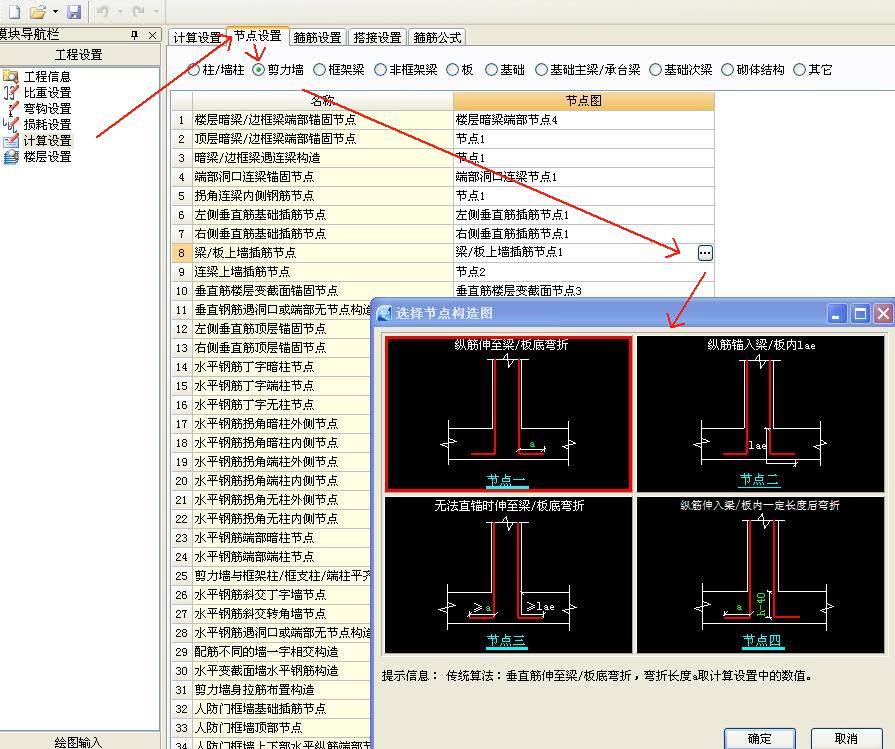

    答:一、可在其它鋼筋中輸入的,二、在剪力墻的設置中設置,輸入長度。(一般是底板按筏板,四周用剪力墻)。把 a 改成你的長度。

  • 建議采用筏板+剪力墻組合變通處理。1、筏板布筋雙層雙向B12@200;剪力墻縱橫鋼筋內外B12@200匯總計算修改縱筋彎折長度;剪力墻屬性中其它鋼筋解決墻頂部縱向鋼筋,根數+級別+直徑(水平加強鋼筋),造型鋼筋找到圖號(可以自定義鋼筋)級別+直徑+間距(B12-200)
    關于彎鉤,看圖示為180°彎鉤(一級鋼筋規范要求),螺紋鋼筋90°彎折
