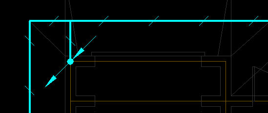

    在接地及總等電位聯結平面圖中,其中里面寫了一個說明,寫的是施工時應該注意接地底板接地網鋼筋(4根)的交界處應該可靠焊接。。。請問,這個四根一般在什么位置??在基礎頂板還是在哪里設置??為什么是四根??請幫忙解答。。。
    4根是指柱筋和底板接地網鋼筋連接。在引下線處。如下圖箭頭處是引下線;
    頂板
    2014-11-10 16:32:28
  • 應該是利用基礎的4根鋼筋焊接成接地網吧,利用基礎鋼筋做接地網是按面積考慮的
