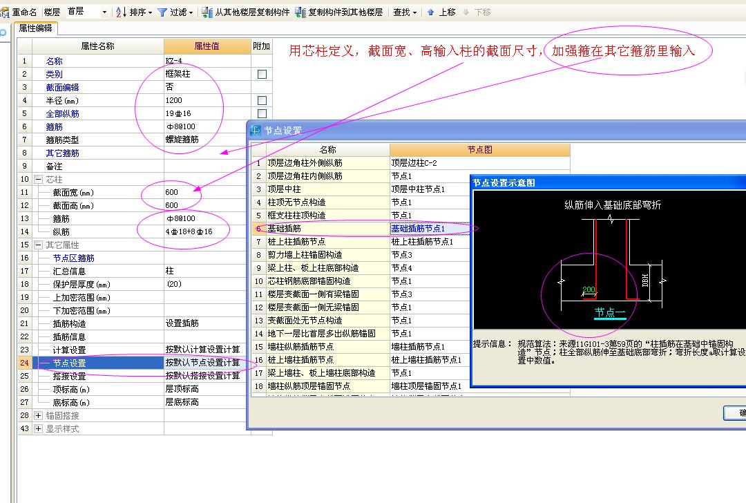

  • 請問這個是怎么算的?
    1.圓樁里面的方柱怎么畫?是用柱子畫方柱,用挖孔樁軟件畫圓的嗎。。。。。。。。2,.如果用柱子畫,柱子畫多長,2800嗎。柱子底還有200的彎折怎么算。。。。。。。3.里面的兩豎的鋼筋符號是3級鋼筋 ?是用C表示嗎。廣聯達里面默認柱子梁都是2級鋼,為什么我看到我這圖上很少有一豎的二級鋼筋符號,難道所有柱子梁都是3級鋼? 謝謝老師

    從圖上看,這樣的結構不是常見的結構。在軟件中需要特殊的辦法來做。
    1、柱可以用畫圖的方法,其底標高同柱底標高,因為其箍筋是連續到柱底的。

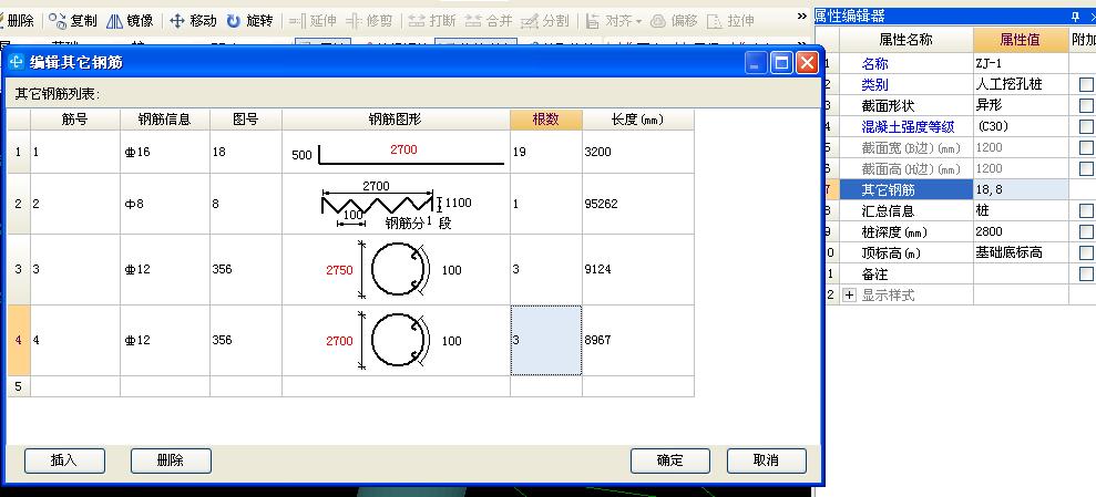

    2、樁在單構件中進行處理。

  • 要抽鋼筋就用單構件輸入
    2014-11-05 15:21:20
  • 單構件輸入 里面是樁芯柱

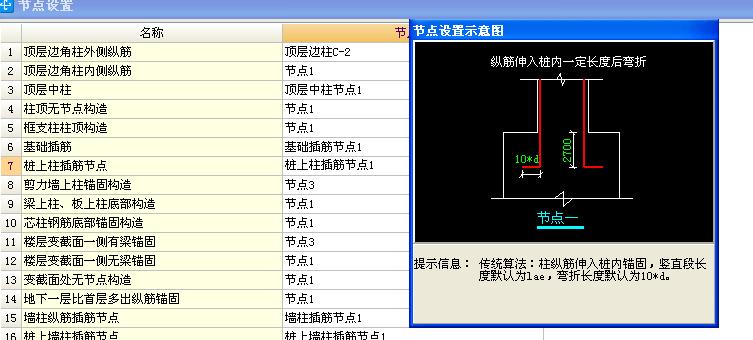

  • 彎折

  • 你可以按照園柱設置,在設置里不好設置的在單構件里輸入。
    2014-11-06 09:12:45

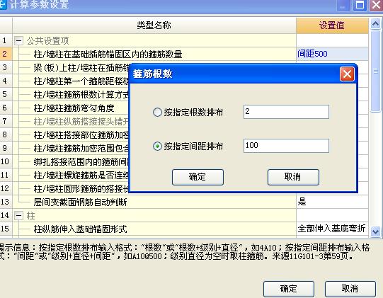

  • 下面的圓柱墩用樁基代替,在樁基的其它鋼筋中輸入鋼筋。樁中的柱屬性輸入時,在計算設置中修改柱在基礎插筋中的箍筋間距,還要在節點設置中修改樁上柱插筋節點內把LAE修改為插筋長度就可以。
