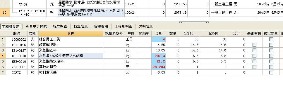

    3MM厚聚酯胎高聚物改性瀝青防水卷材+2MM厚高聚物改性瀝青防水涂膜防水層,怎么套定額??要套兩種卷材防水嗎?有2厚的卷材嗎?
    屋面防水
    按這個形式來處理,地區(qū)差異,定額號不一樣的。2厚的是涂膜防水,不是卷材的。

    3MM厚聚酯胎高聚物改性瀝青防水卷材套用防水卷材中改性瀝青卷材的子目,2MM厚高聚物改性瀝青防水涂膜防水層套用防水涂膜中的改性瀝青防水涂膜子目額如果沒有對應材質(zhì)時可以套用近似的然后換算主材及價格.是要套兩種防水子目,涂膜不是卷材的.
