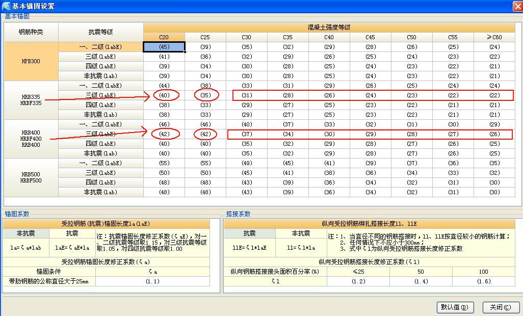

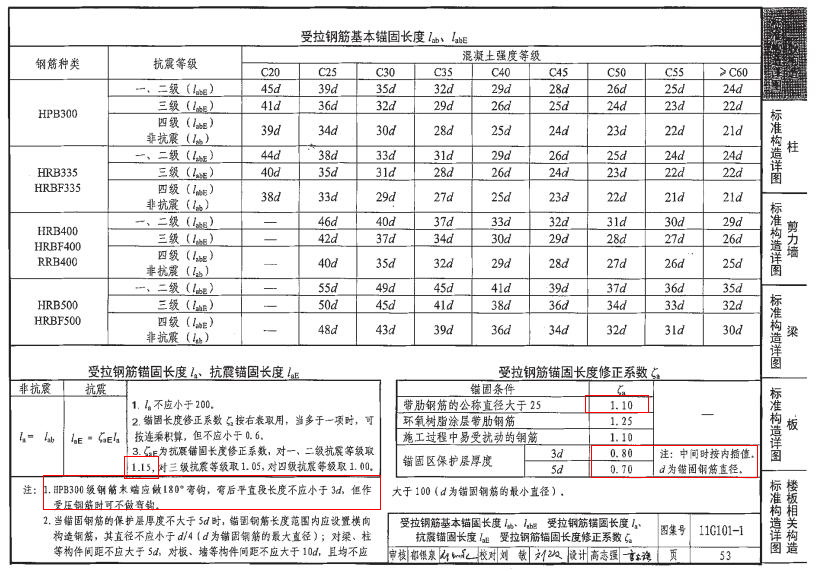

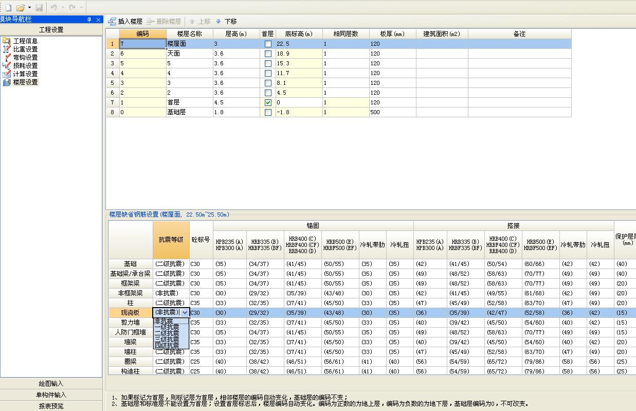

    答:。。還有調整系數的。查看下圖方法和設置。(軟件內置設置有函數式的,只要你按混凝土標號輸入,抗震等級輸入。軟件會自動計算的)

  • 點擊此柱子,直接輸入錨固數值,不要用默認公式。
