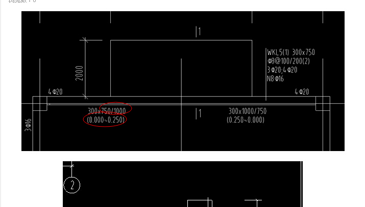

  • 圖片中的梁的原位標(biāo)注什么意思 在廣聯(lián)達(dá)鋼筋抽樣中如何輸入 另外截圖2中的構(gòu)件怎么畫

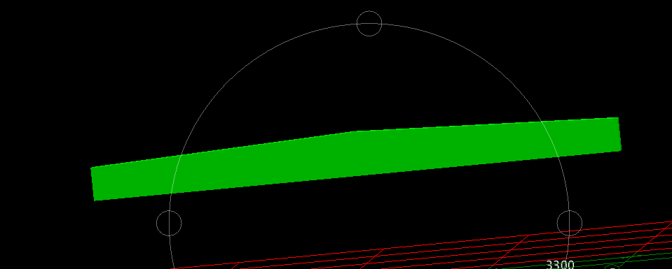

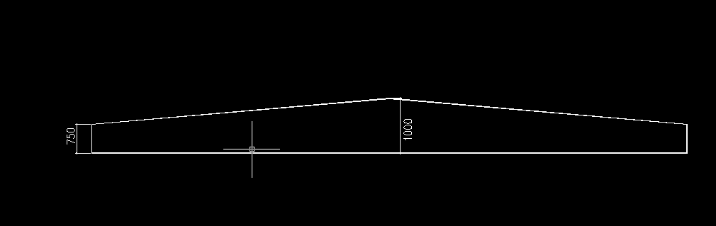

    上圖片是梁截面的高度不同,及750(起始端)~1000(中部),(0.000(起始端標(biāo)高)~0.250中部標(biāo)高)),從它所標(biāo)注上看這梁面是斜的,梁底是平的,這種情況軟件只能是用平均高度進(jìn)行設(shè)置。

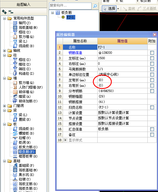

    下圖的鋼筋,當(dāng)設(shè)計(jì)有要求錨入梁或墻內(nèi)的錨固時(shí),就可以在屬性的左或右彎折中設(shè)置。

    是圖上這個(gè)樣子,不過在鋼筋里不能處理,還是用平均高度處理比較好,截圖2可以用板繪制,板厚取平均厚度即可!鋼筋可通過板受力筋,修改彎折長(zhǎng)度繪制!

  • 這種梁的原位標(biāo)注是表示梁底標(biāo)高相同,上部標(biāo)高不同,梁的形式和一般懸挑梁形式類似不過是斜面相反,在軟件先按集中標(biāo)注來定義并畫上圖,然后從中間打斷,在原位標(biāo)注中輸入每斷的截面信息,然后再合并.梁根部高度為1000米,前端高度為750.梁寬300
