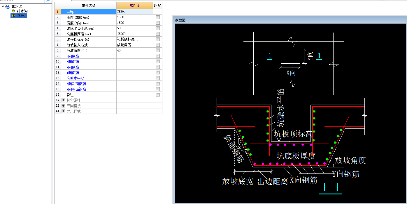

  • 你好,用自定義集水坑輸入你想要的水溝長度。
    筏板鋼筋

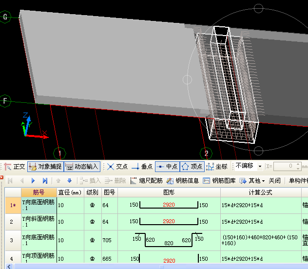

    集水坑鋼筋和筏板鋼筋不一致,匯總計算后在編輯鋼筋里面修改再鎖定構件就可以了

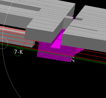

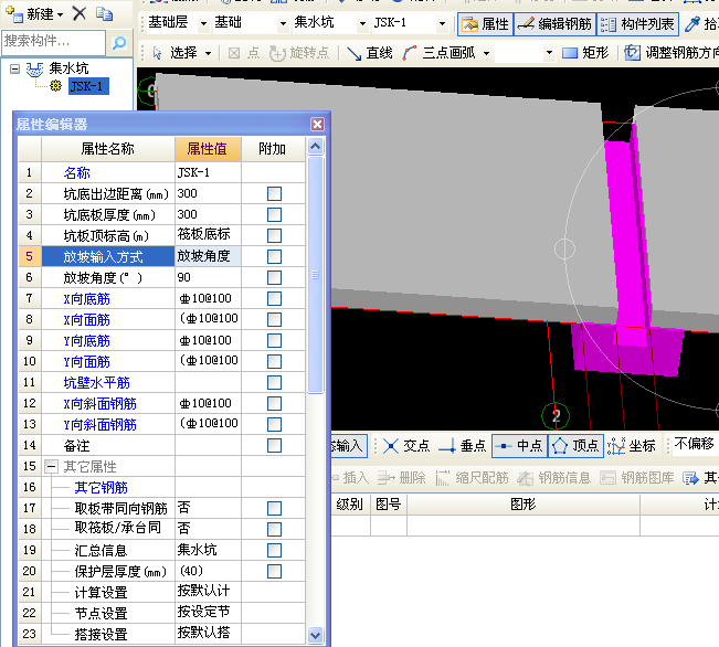

    筏板按照筏板配筋輸入即可,排水溝按照新建異形集水坑,異形才能用直線繪制,放坡角度為90度,編輯好鋼筋信息,用直線命令繪制即可!無法輸入的鋼筋在其他屬性中的其他鋼筋里輸入即可!

  • 先定義筏板,然后布置筏板的鋼筋,再用集水坑構件來定義排水溝,在集水坑中輸入實際的鋼筋信息然后畫圖即可,在各自的節點設置中設置各自的鋼筋錨固及彎折,設置不過來的,在匯總計算后,在編輯鋼筋中修改再鎖定就可以了.
