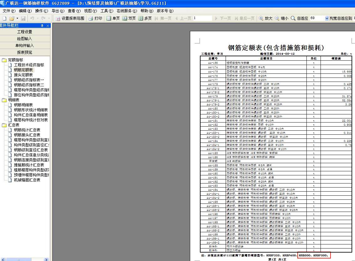

  • 廣聯達“鋼筋定額表”能分出二級跟三級鋼筋(它就螺紋鋼包在一起)的級別嗎
    “鋼筋定額表”這張不太好用,它二級鋼跟三級鋼混在一起,特別是箍筋更不好分,能有什么好方法分一下嗎???廣聯達公司要是能改一下表就好了。
    二級鋼
    2014-10-24 16:26:07

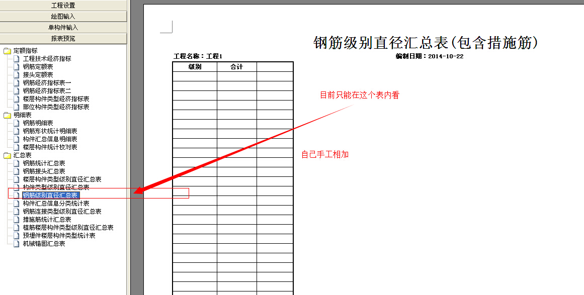

  • 鋼筋等級表能看到
    2014-10-25 09:25:48
  • “鋼筋定額表”這張不太好用,它二級鋼跟三級鋼混在一起,特別是箍筋更不好分,能有什么好方法分一下嗎???廣聯達公司要是能改一下表就好了。
    答:。。一、二、三級是分開的。箍筋也是分開的。
