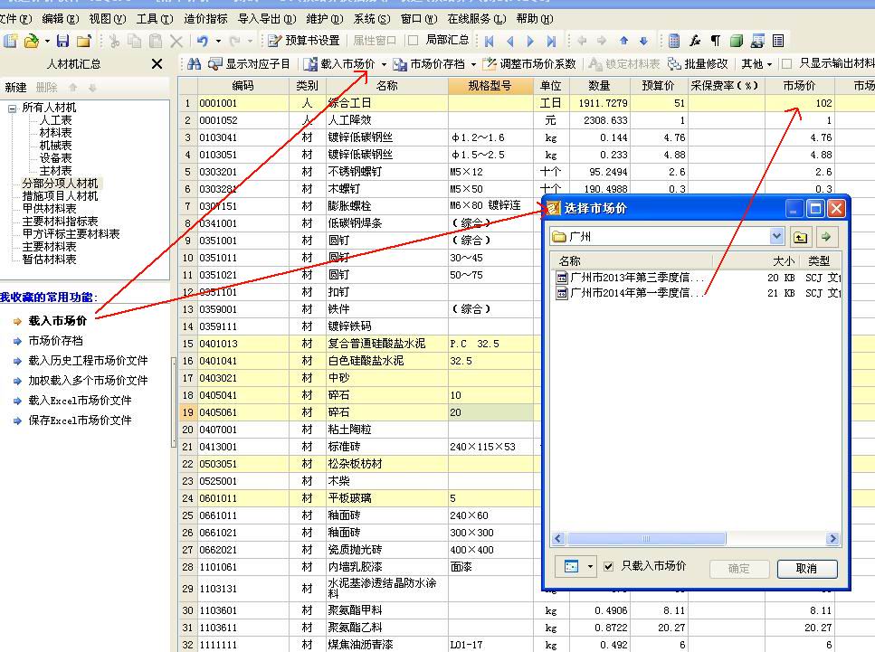

    如何載入信息價

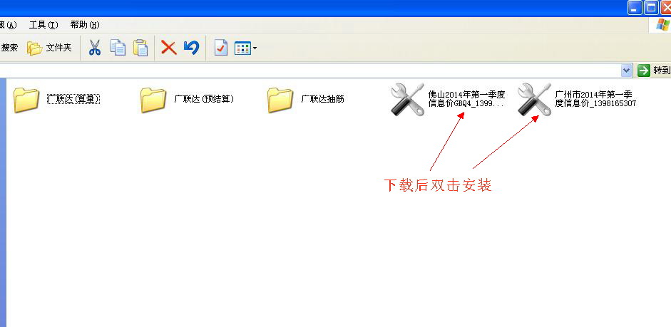

    答:我這邊是按下圖的方法異入的。在廣聯達中下載,雙擊安裝,再導入。
    載入信息價
    載入

  • 下載的信息價,雙擊安裝一下。然后再計價軟件的人材機界面左下頁面部分,有載入信息價按鈕,選擇點擊載入即可。

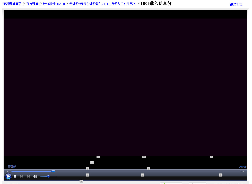

    視頻網站:
    http://www.kslywz88.com//school/video_course/show/7104?video_course_id=147

  • 只有在G+上下載并安裝到軟件里的相應的信息價文件,這樣在軟件中才可以載入信息價,到G+里去看一下,沒有信息價的只有手動去輸入

  • 把下載的信息價安裝之后,在軟件中直接載入

  • 第一步;安裝信息價。信息價下載之后是一個可執行的‘.exe’文件,下載之后雙擊安裝,如果是Win7/8系統的話需要在桌面空白地方單擊‘右鍵-以管理員身份運行’安裝,會自動安裝到對應的文件夾中。
    第二步:載入信息價。打開軟件(裝的時候會顯示所在庫,裝在哪個庫里,新建哪個庫的工程后才可以看見),在軟件中人材機匯總界面里有屬性窗口,選擇對應的地區年份以及信息價文件,在右側會有載入信息價的功能鍵。
    如果無法全部載入信息價是由于以下兩點:第一信息價中無此材料的信息價;
    第二信息價匹配機制是編碼、名稱、規格型號同時滿足方可載入,所以由于信息價編制的時候,沒有按照最早的材料等編碼進行編輯所以無法完全載入。
