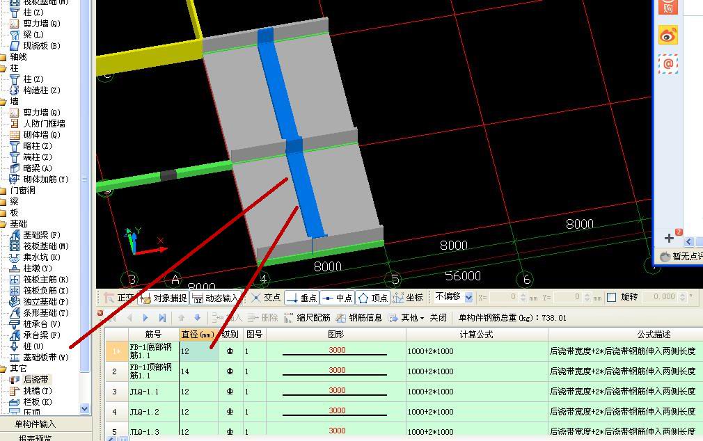

  • 后澆帶里面包括筏板的鋼筋嗎?還是需要在后澆帶里面布?
    None
    后澆帶里面 不包括筏板的鋼筋 也不需要在后澆帶里面布置,這里的鋼筋 已經計算到筏板構件中了;
    2014-10-22 10:57:50
  • 筏板和后澆帶是分別定義好后再布置。
    2014-10-22 11:46:42

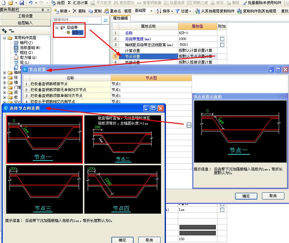

    答:后澆帶鋼筋是附加的。方法如下:
