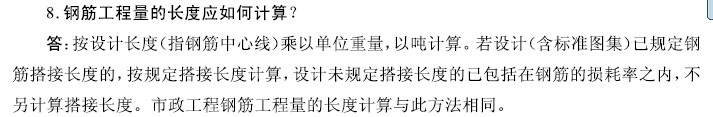

  • 鋼筋算量對于是按外皮計算還是中心線計算問題。
    1.兩者差別在哪里? 2.我們算量時候以那個為準,依據是什么? 3.你們一般怎么處理這個問題的? 求解。

    差別在于彎曲值的調整與否。
    施工單位一半都是用的按外皮計算,結果會略微多一點。

    按照《湖北省工程量清單及計價定額有關問題解釋》第33頁的回答:按中心線計算

  • 施工單位一般以外皮,能多算鋼筋

  • 一般情況下,在使用廣聯達軟件按照外皮計算鋼筋長度。
    這樣不用考慮彎曲調整值。

  • 廣聯達的中心線設置不等于定額中心線設置,是兩碼事!施工單位完全可以合理、合規爭取這部分量差,因為這個量差太大,大概在1.2個點左右!不爭取,就是損失!
