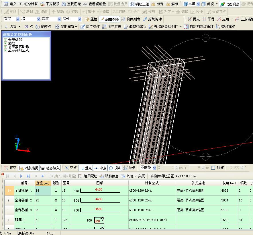

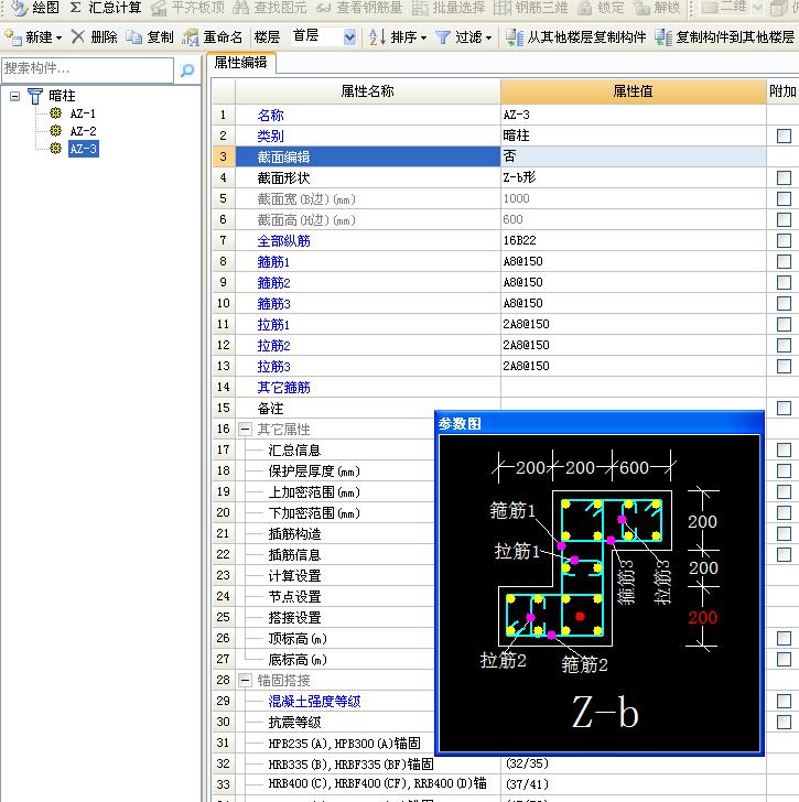

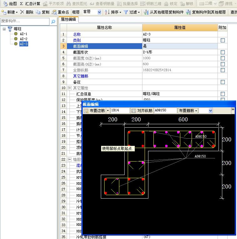

  • YBZ1這個柱子是分兩部分看一部分是框架柱一部分是暗柱還是看成一個整體暗柱,混凝土工程量按柱子算還是墻算???
    答:可用Z形端柱定義并布置的。鋼筋算量方法如下:混凝土和模板,可用端柱,也可以框架柱加暗柱的方法的。其實兩只耳應并剪力墻中計算混凝土和模板的。
