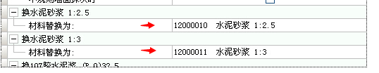

  • 定額上的兩個水泥砂漿是不是要刪除
    裝飾部分圖集上面水泥砂漿一般都是有規定比例的。1:3 或者1:2.5 。但是好多定額上面的水泥砂漿都是兩個比例。是不是應該刪除一個修改一個跟圖集配合起來用呢。還是兩個都要保留下來。
    定額
    問題補充:那圖集上表示水泥砂漿是1:3 是不是兩個都要改成1:3才行呢。還是只要有一個是1:3的比例就可以不用管另外個了。?
全部回答 (9) 首答僅用{{minutesHtml}}
    不能刪除,定額有兩個是實際做法就需要兩種砂漿,比如墻面抹灰,一個是底層抹灰一個是面層,地面中一個是干硬砂漿一個是素水泥漿,還有勾縫砂漿。如果設計給出了對應的具體砂漿配比,就去對應一一換算調整。如果給出一種,就把兩種砂漿都換算成給定的,不用添也不要去含量也不改動。地面一般只調整干硬砂漿。

  • 如果想要刪除一個保留一個
    那么你的總量就需要調整的
    因為這是兩道工序的
    你只需要換算其中的一個就好,兩個都需要保留的
    2014-10-18 14:50:21
  • 這是個工藝問題,需要兩遍成活,底層1:3,面層1:2.5這樣能保證質量。
    2014-10-19 19:00:27
  • 不能刪除,這是編制定額時綜合考慮的。
    2014-10-19 16:44:27
  • 按你實際用的比例調整就是了,都調整
    2014-10-20 10:36:11
  • 不需要刪除。抹灰一般都不是一遍成活的,圖紙所要求的比例都是指最后一遍的面層材料比例,基層或打底的材料一般都是1:3的。如果設計要求是1:3的水泥砂漿,你只需要換算1:2.5的就行。
    2014-10-18 15:06:05
  • 飾部分圖集上面水泥砂漿一般都是有規定比例的。1:3 或者1:2.5 。但是好多定額上面的水泥砂漿都是兩個比例。是不是應該刪除一個修改一個跟圖集配合起來用呢。還是兩個都要保留下來。
    你要根據做法對比的,有些是地面的有些是墻面的。那個是定額里面包含的不可以刪除。
    要刪除
    2014-10-19 14:02:26
  • 如果想要刪除一個保留一個
    那么你的總量就需要調整的
    因為這是兩道工序的
    2014-10-19 14:10:17
  • 這兩種砂漿都不能刪除,1:3是打底找平時用,1:2.5是罩面時用。
    2014-10-19 14:32:46
