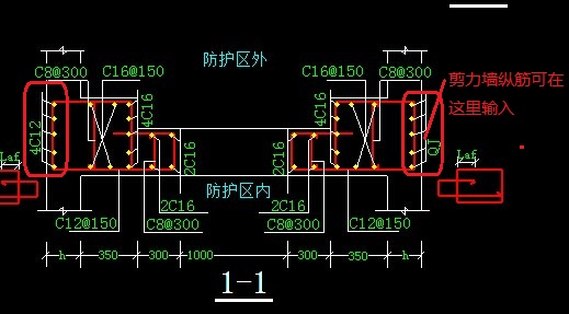

  • 看截圖,剪力墻遇到人防門框墻,垂直筋沒有了
    剪力墻遇到人防門框墻,垂直筋沒有了
    直筋
    垂直筋
    問題補充:有種說法是剪力墻的垂直筋計算到了人防門框墻里面了,請問有沒有這種情況出現?
    門框墻可能是有少部分伸到墻內導致墻體扣除縱筋,準確的方法是定義門框墻時加上墻厚,墻縱筋在門框墻中輸入。
    2014-10-16 16:50:13
  • 你自己做個試驗吧  有時有這種情況但是不是一定
    為了準確您還是先畫上人防門計算匯總查看工程量   或是查看此處人防門量   然后將剪力墻布置上計算匯總  看看人防門量有什么變化  是不是多了量不就知道了
    2014-10-16 15:33:42
  • 你看下你的人防門框墻是不是伸入了旁邊的墻內一點
    人防門框墻會扣減掉剪力墻的鋼筋
