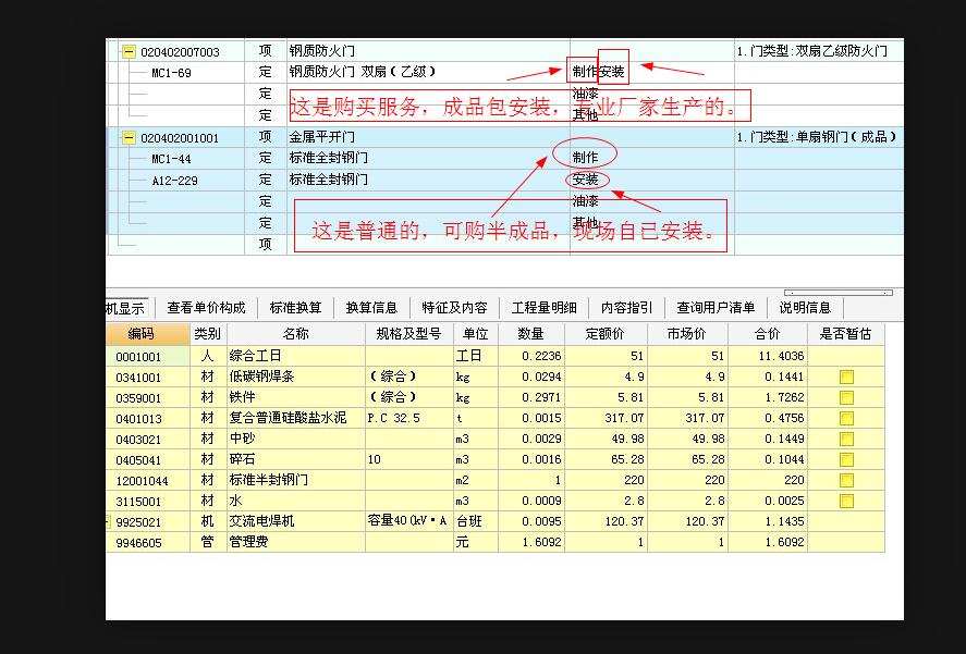

  • 廣東10定額中,如圖,單扇鋼門(成品) 是那樣套價嗎?兩個子目是否有矛盾?
    子目
        廣東10定額中,如圖,單扇鋼門(成品) 是可以這樣套價的,兩個子目是沒有矛盾的,一般成品鋼門可以套一項安裝定額子目就行了,成品門直接進購買價格。
    2014-10-01 06:13:11
  • 廣東10定額中,如圖,單扇鋼門(成品) 是套“金屬平開門”安裝定額子母,主材按成品鋼門單價計入(不需要套制作子母)。
    前者是屬于“鋼制防火門”子母,后者屬于一般金屬鋼門制安子目,二者不矛盾。
    2014-09-30 15:12:52
    答:。。。這樣套法,我認為是正確的。
    廣東10定額
    2014-09-30 16:00:02
