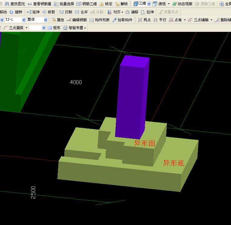

  • 請問各位高手前輩這些樁承臺在廣聯達如何抽筋?
    請問各位高手前輩這些樁承臺在廣聯達如何抽筋?軟件好像沒有這些配筋形式,不能完全用軟件畫出來?

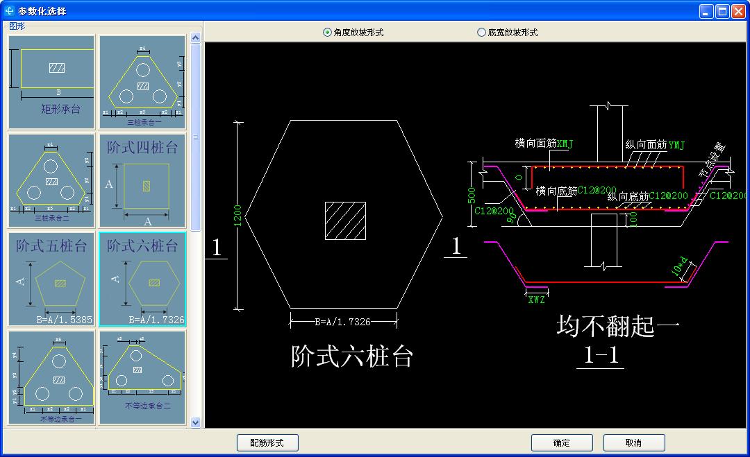

    答:定義和布置的原則:一、直接能對應最好辦,二、分部不對應時在其它鋼筋中輸入。三、用異形的方法處理不規則的承臺。四、最后一招,用筏板代替。

    你可以直接用樁承臺設置,邊上的鋼筋可以在單構件里輸入。

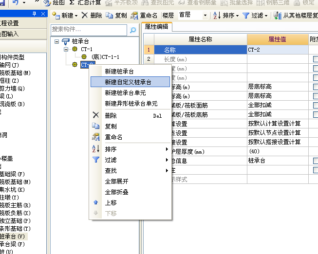

    如圖所示
    配筋形式
     多邊承臺新建自定義的 鋼筋輸入方法同上
    樁
     起步長度別忘修改
