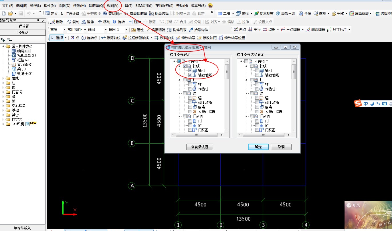

  • 識別軸網怎么顯示不出來
    當在213鋼筋算量中導入新的圖紙后,在第一步識別軸網的時候,提取了軸網,但是把已提取軸網打鉤的時候看得到,當進入軸網的是后進入軸網1,里面確什么都沒得,是怎么回事
全部回答 (6) 首答僅用{{minutesHtml}}
  •    別把軸標示和軸網搞混了。軸標示的綠色線條延伸出去的灰色線條才是軸網。識別軸網別把綠色的一起點了。
    2014-09-27 09:59:40
  • 識別后的軸網是輔助軸網。只要軸網齊全,不影響繪制和算量,可以選擇“復制選定圖元到其他樓層”將軸網復制到其他樓層中。
    2014-09-27 08:24:45
  • 識別軸網-標識進行設置
    2014-09-27 07:51:10
  • 估計是圖紙的問題  將軸網識別成輔軸了吧
    2014-09-27 08:13:10
  • 算量
    2014-09-27 11:44:03
  • 提取玩軸線.軸號還有標識之后還要點擊識別軸網才行。若是按照正常的識別順序操作也無法識別軸網的話就只能手動輸入了。
    2014-09-29 14:49:04
