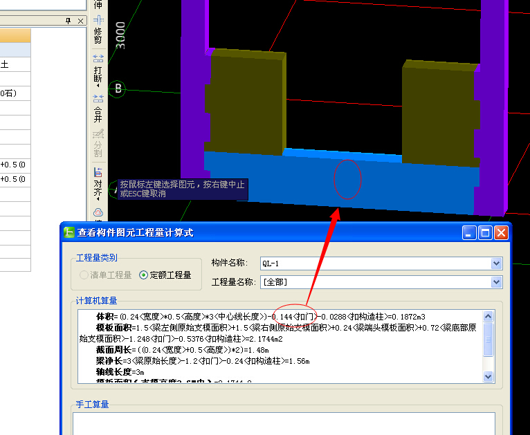

    遇到門窗洞口我都畫上了,但是我看了三維,門洞的地方扣除了”那這可能是版本的問題,我之前的遇到門窗洞口是不扣除。
    上翻

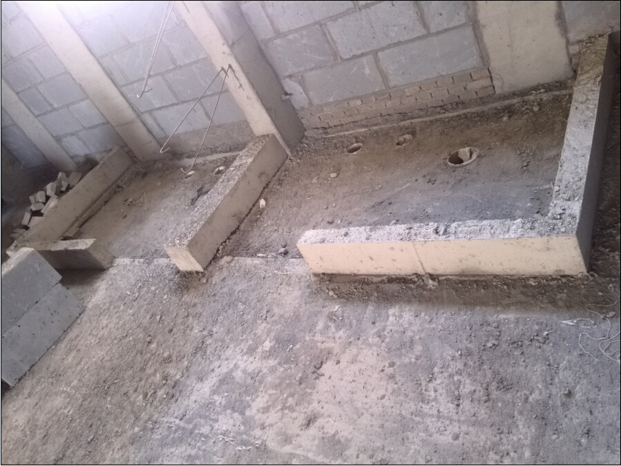

    就是用圈梁構件繪制!套用圈梁清單項和定額子目!
    這是我們這里的現場,如圖(門洞的位置繪制上會自動扣除)

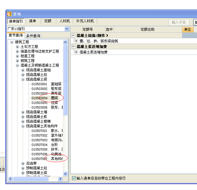

    這個一般是套圈梁的,清單也是套用圈梁的項目,只是要描述一下部位。

  • 套圈梁清單和定額
