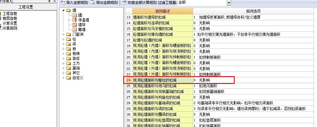

    請問剪力墻結構,剪力墻與暗柱工程量問題。將鋼筋轉入圖形,剪力墻和暗柱一并導入圖形,這段墻的混凝土體積是墻加暗柱嗎?這段墻的混凝土量是否多了? 2將剪力墻導入圖形,暗柱不導入圖形,剪力墻的量沒有變化,暗柱為0.這時這段墻的混凝土量是否少了?關于這個問題我很迷茫。幫忙解釋一下吧。謝謝 導與不導暗柱時,剪力墻的量都是相同的,這段墻的混凝土量怎么確定啊、
    問題補充:不導暗柱剪力墻的工程量準確?那導入暗柱無論套什么子目,混凝土量都重復了唄???

    1、將鋼筋轉入圖形,剪力墻和暗柱一并導入圖形,這段墻的混凝土體積是墻的體積,暗柱只是剪力墻中的一部分,所以剪力墻的混凝土量不多,2、將剪力墻導入圖形,暗柱不導入圖形,剪力墻的量沒有變化,暗柱為0,這時這段墻的混凝土量也不少。導與不導暗柱,首先是你在鋼筋圖形中暗柱和剪力墻是否是正確設置,一般在鋼筋軟件中,暗柱用暗柱來定義并畫圖,剪力墻一般是覆蓋暗柱的,如果剪力墻不覆蓋暗柱,那么你在導入時,必須將暗柱也要導入圖形中,并將暗柱也套上剪力墻的定額子目,這樣計算后才會正確,如果是覆蓋了暗柱,那么在導入圖形時,暗柱是可以不導入圖形中的,這不影響正確計算的。

  • 導入圖形,暗柱不需要導入(鋼筋畫圖時剪力墻必需覆蓋住暗柱),圖形中只需計算剪力墻的工程量,導與不導暗柱墻的工程量都一樣是因為圖形算量墻的計算設置,現澆砼墻與暗柱的扣減是無影響,如果有部分暗柱想計算為異形柱的工程量,可以導入圖形,但要把里面重復的砼墻刪除。

  • 關鍵問題是暗柱是否導入圖形軟件的問題。因為鋼筋軟件導入圖形是不導入暗柱。所以您必須在鋼筋軟件操作時,最好先畫剪力墻(覆蓋暗柱,暗柱用相應厚度的墻畫上去),然后根據圖示畫上暗柱圖元,這樣是正確的。解決了板的支座問題(因為板支座只能是梁或者板,暗柱不能作為板支座的),還有啊避免剪力墻遇到拐角暗柱時橫豎沒交點,板點布會提示沒封閉之類問題。
    同時也解決了導入圖形時不導暗柱砼量也不會少的否則肯定會少的,如果把暗柱導入的話會出現問題的
