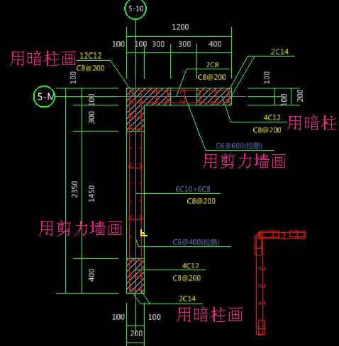

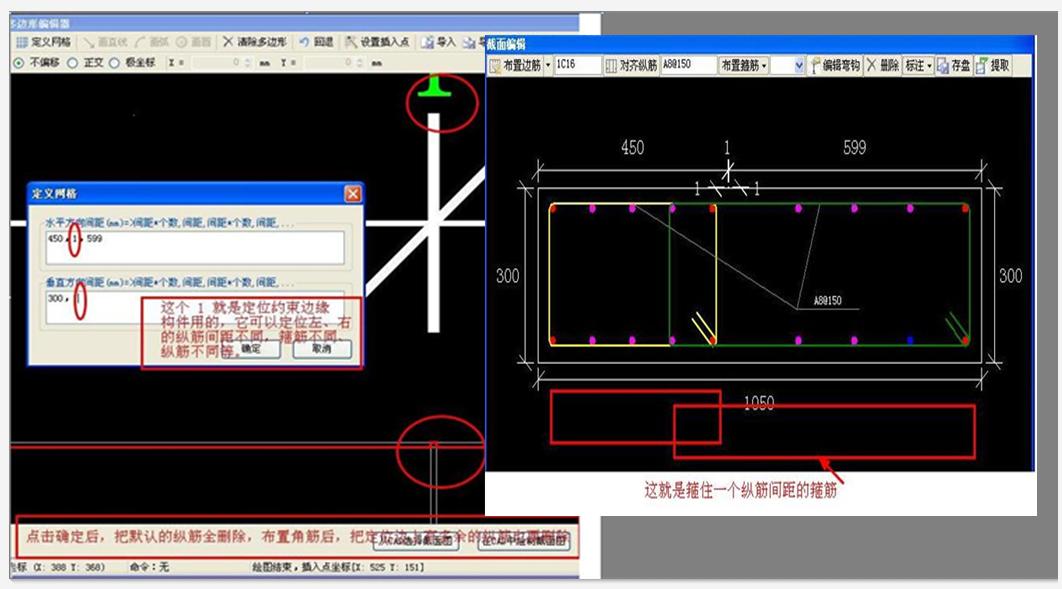

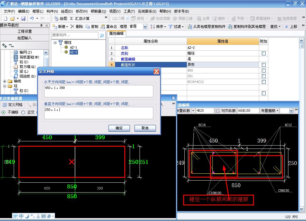

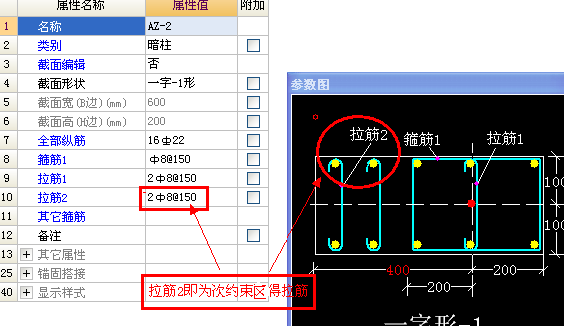

    約束邊緣構件怎么加到墻上 求圖,  【不是加到墻上,是合并在陰影區的暗柱里定義計算,你應該上傳一個帶Lc  的暗柱上來,要有詳細的信息與清楚的圖片,大家就會告訴你怎么處理??梢杂脜祷抵x,那個箍住一個縱筋間距的箍筋在其它箍筋里輸入。也能用定位的方法來完成

    答:。。。按下圖的方法:

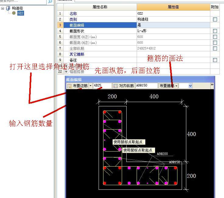

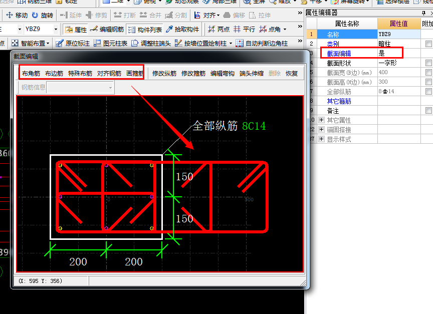

  • 按暗柱的實體新建暗柱
    然后用截面編輯的功能
    把鋼筋編輯出來
