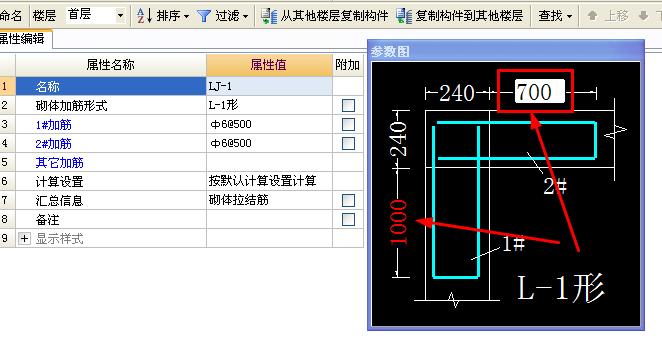

    填充墻拉結筋伸入墻內不小于墻長五分之一,且不小于800mm。1我想問一下有750mm的墻兩邊是構造柱,我要什么設置伸入墻內距離呢?2.其他墻長不一樣我需要每個都按五分之一計算拉結筋伸入墻里的距離嗎? 3下圖我要怎么設置拉結筋?設置T型還是L型。
    砌體拉結筋
    問題補充:應該設置多長呢?根據圖說明的五分之一墻長。每個計算然后輸入相應位置嗎?不足800mm該怎么設置呢
    應該設置多長呢?
    大于墻長1/5   切不小于800
    那你就按照800來定義就可以了      墻長的1/5大于800   就要墻本身凈長大于4米
    這樣在工程中很少見
    所以你按800來定義就可以了
    第三個問題
    這個位置要設置一個L型的砌體加筋就可以了
    最后   砌體加筋的量非常少的,所以砌體加筋不漏就可以了,有點重復布置也影響不大
