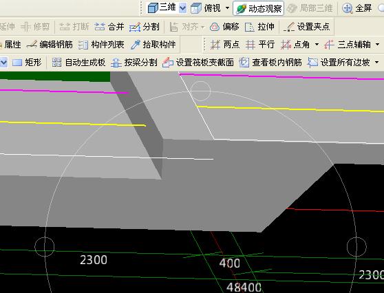

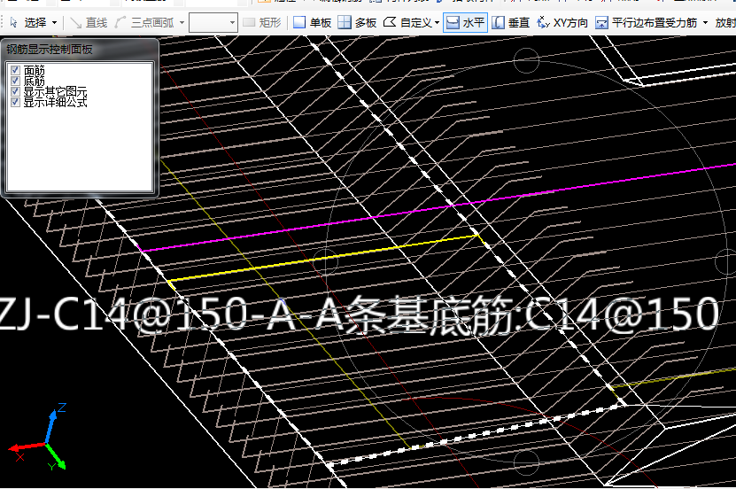

    如圖獨(dú)立怎么畫(huà)

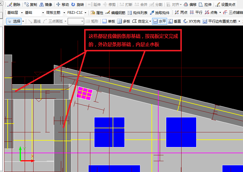

    這好像不是獨(dú)立基礎(chǔ)呀,是筏板基礎(chǔ)的邊沿加厚吧。

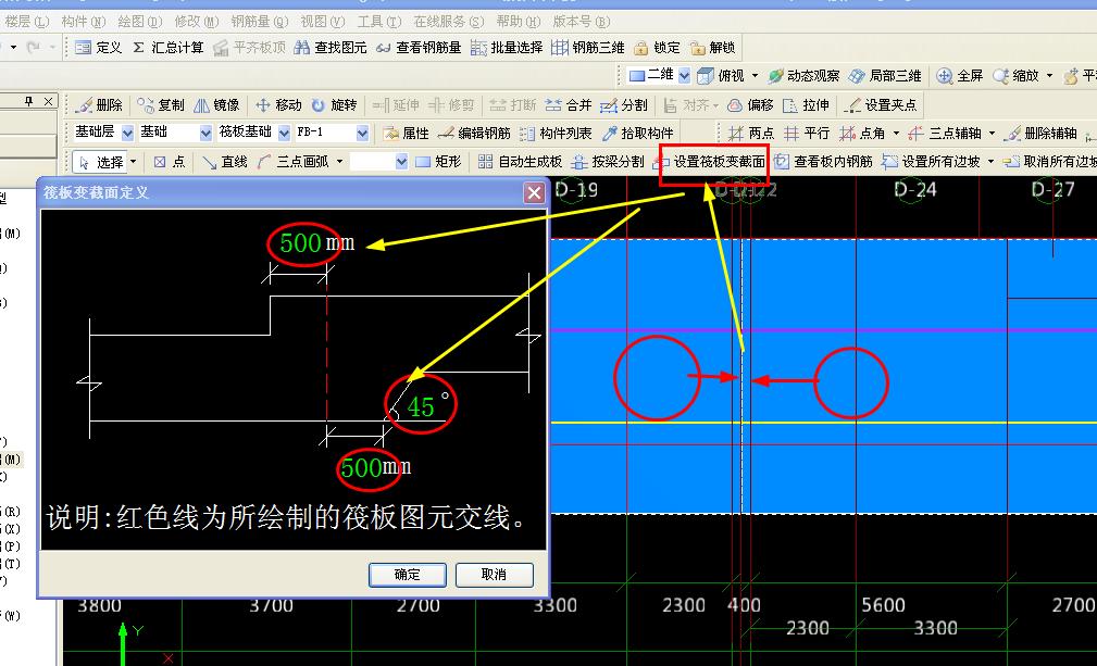

    分別定義筏板,分別布置后設(shè)置筏板變截面處理。

  • 截圖不是獨(dú)立基礎(chǔ),用筏板構(gòu)件來(lái)定義抗水底板,然后在用設(shè)置筏板的邊坡來(lái)處理筏板端部的下沉。

  • 這就是一個(gè)條形基礎(chǔ),定義時(shí),要用定義筏板來(lái)完成,定義兩個(gè)不同厚度的筏板,繪制完成后,定義筏板變截面即可,變截面后布置筏板鋼筋就行了,就是你的圖形樣子

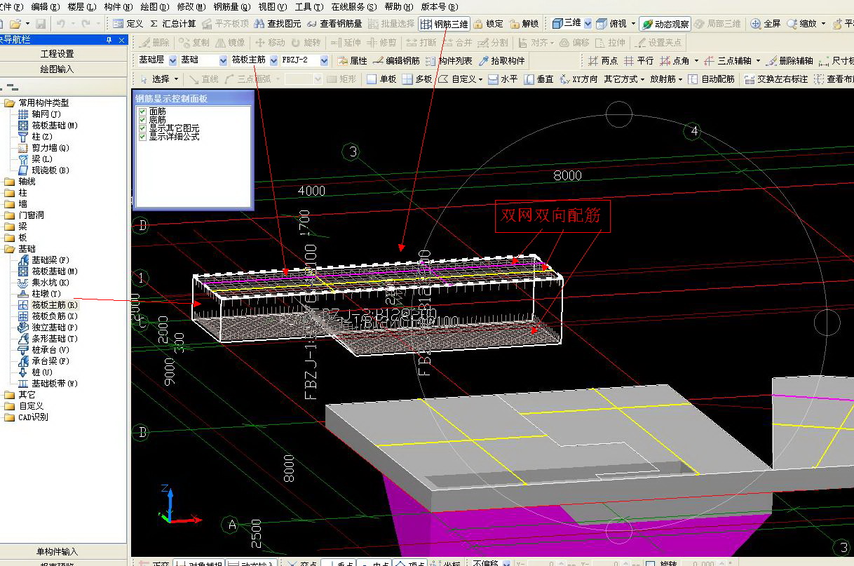

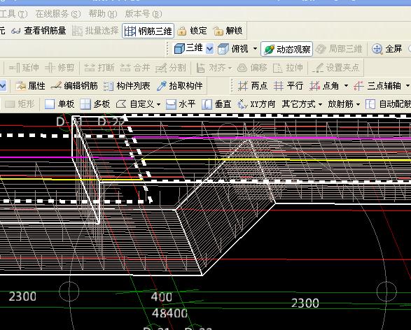

    在看鋼筋三維截圖

  • 如圖獨(dú)立怎么畫(huà)
    答:,,,,用設(shè)置筏邊坡即可。
