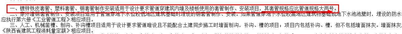

  • 遼寧安裝定額第八冊和第六冊,套項(xiàng)管徑是指內(nèi)管還是外管
    遼寧安裝定額第八冊和第六冊中套管制作安裝,套項(xiàng)管徑應(yīng)該是內(nèi)管徑還是外管徑?
  • 遼寧安裝定額第八冊和第六冊中套管制作安裝,套項(xiàng)管徑應(yīng)該是內(nèi)管徑還是外管徑?套項(xiàng)管徑應(yīng)該是內(nèi)管徑.
    2014-09-12 15:02:06

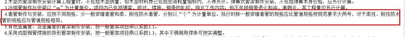

  • 地八冊要比管道打兩個(gè)號,比如管道是DN32的,套管就需要DN50的。
    第六冊的剛性、柔性防水套管就是管道的公稱直徑,比如管道式DN100的,選擇防水套管子目就是DN100。
