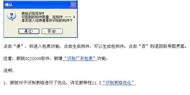

    答:一、折線選擇是畫一多段折線,圍成一區域,選擇區域內的當前圖層的構件。二、編輯鋼筋是在屬性中把[否]改為[是]后,進入。按提示修改或增加縱鋼和箍筋。三、柱表有專門的功能識別的。在CAD草圖中。(還有識別廣東柱表功能)。

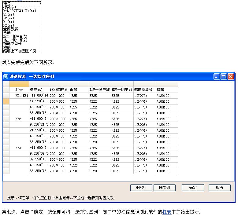

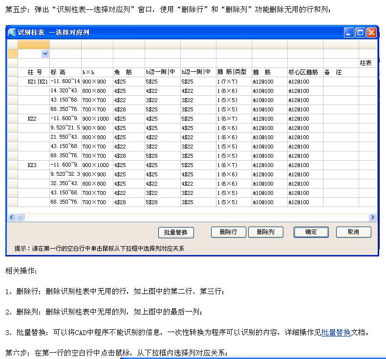

    柱表

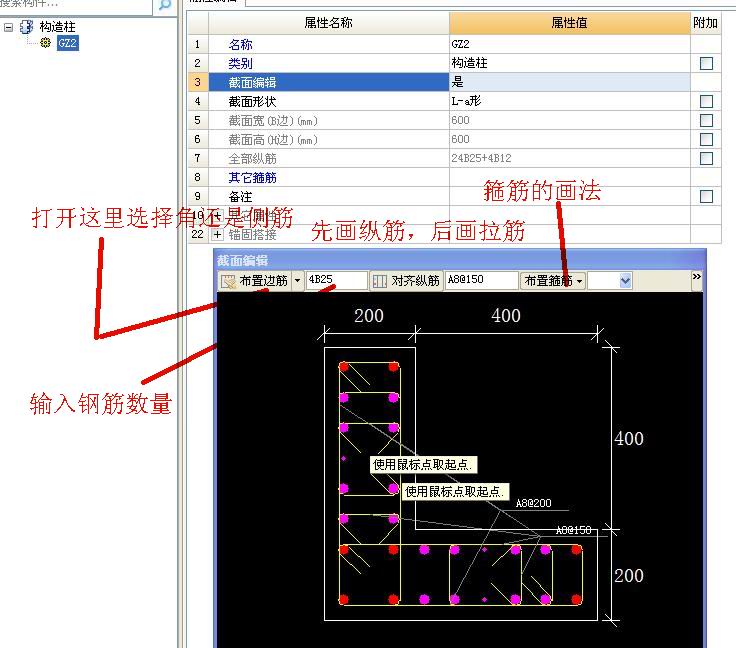

    編輯鋼筋

  • 圖紙中的柱表可以識別到軟件中.
    編輯鋼筋是在布置復雜柱鋼筋時使用,自己按圖紙要求布置鋼筋。
