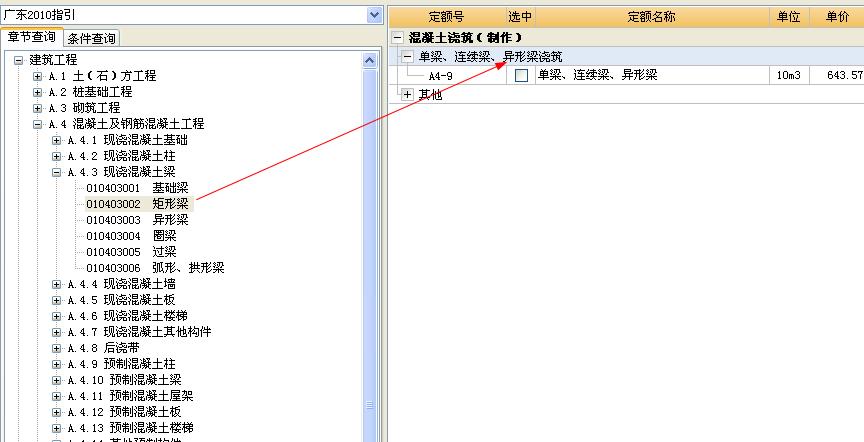

    坡屋面的梁和板都是套斜梁和斜板嗎?如果是,那么同一道梁一部分是平的另一部分是斜的 怎么套項啊
  • 坡屋面的梁和板都是套斜梁和斜板嗎?如果是,那么同一道梁一部分是平的另一部分是斜的 怎么套項啊
    答:套矩形截面的異形梁子目即可。
    斜梁

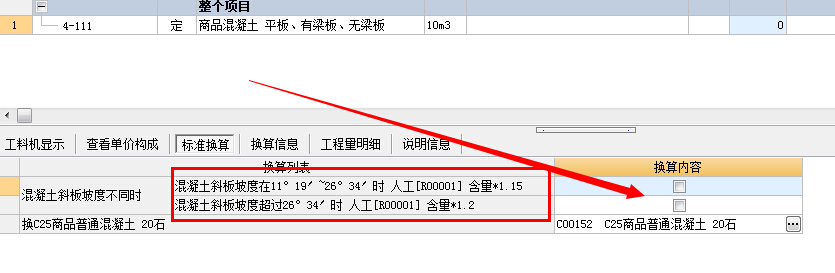

  • 你好!
    如果是有梁板的話,都要有梁板套取,而如果是斜的有梁板,可以根據坡度換算,也就是說平的和斜的有梁板要分開套取,如圖所示
    坡屋面
