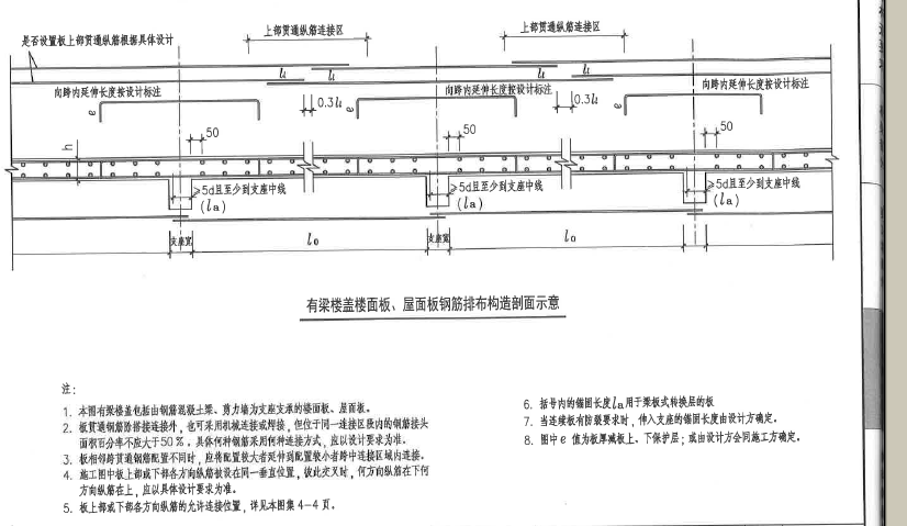

  • 板鋼筋排布問題
    在設計沒有特殊注明的情況下。一般是短向在外長向在內。 請問這里的長短是按單板考慮吧?如果相鄰的板一塊X向長一塊Y向長呢? 如果是雙層雙向呢?面筋如何考慮?
    你好:板的底筋一般都是按單板布置的,所以不存在這個問題。如果是通長的面筋,在布置時按大多個短跨的板布置在最外側。
    雙層雙向
    2014-09-10 13:17:03
  • 單向板與雙向板的區別在于長寬比,四邊支承的長方形的板,如長跨與短跨之比相差不大,其比值小于二時稱之為雙向板,大于二時就是單向板,其結構計算的模型是不一樣的。
    你的內外是什么意思呢。
    2014-09-10 10:56:40
  • 也是按短向在下,長向在上設置(相鄰如是不同向,應分別設置)
    雙層雙向板底按上,板面長向在下,短向在上(注:以上如設計注明除外)
