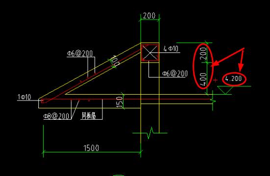

  • 挑檐的鋼筋布置
    像這樣的的斜板中的鋼筋怎么設(shè)置啊 斜板的上標(biāo)高是不是4.7m

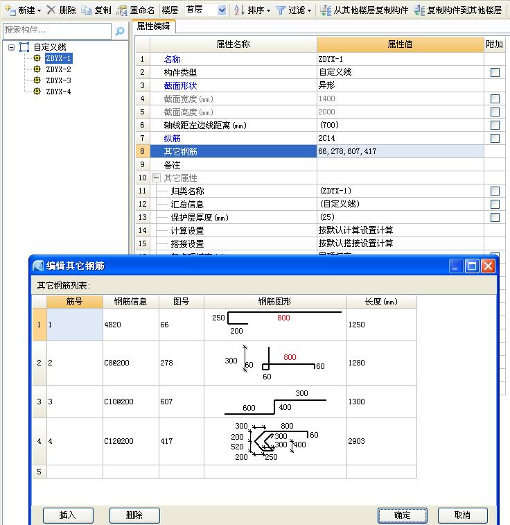

    答:可以用定義線的方法,試一試吧。最高為4.800米

  • 一個(gè)平板,一個(gè)斜板,一個(gè)圈梁進(jìn)行組合畫圖,斜板的上標(biāo)高就是4.2+0.4+0.2=4.8

  • 這個(gè)應(yīng)該用單構(gòu)件輸入。

  • 這個(gè)斜板的底邊標(biāo)高是4.2m,抬起點(diǎn)標(biāo)高是4.8m

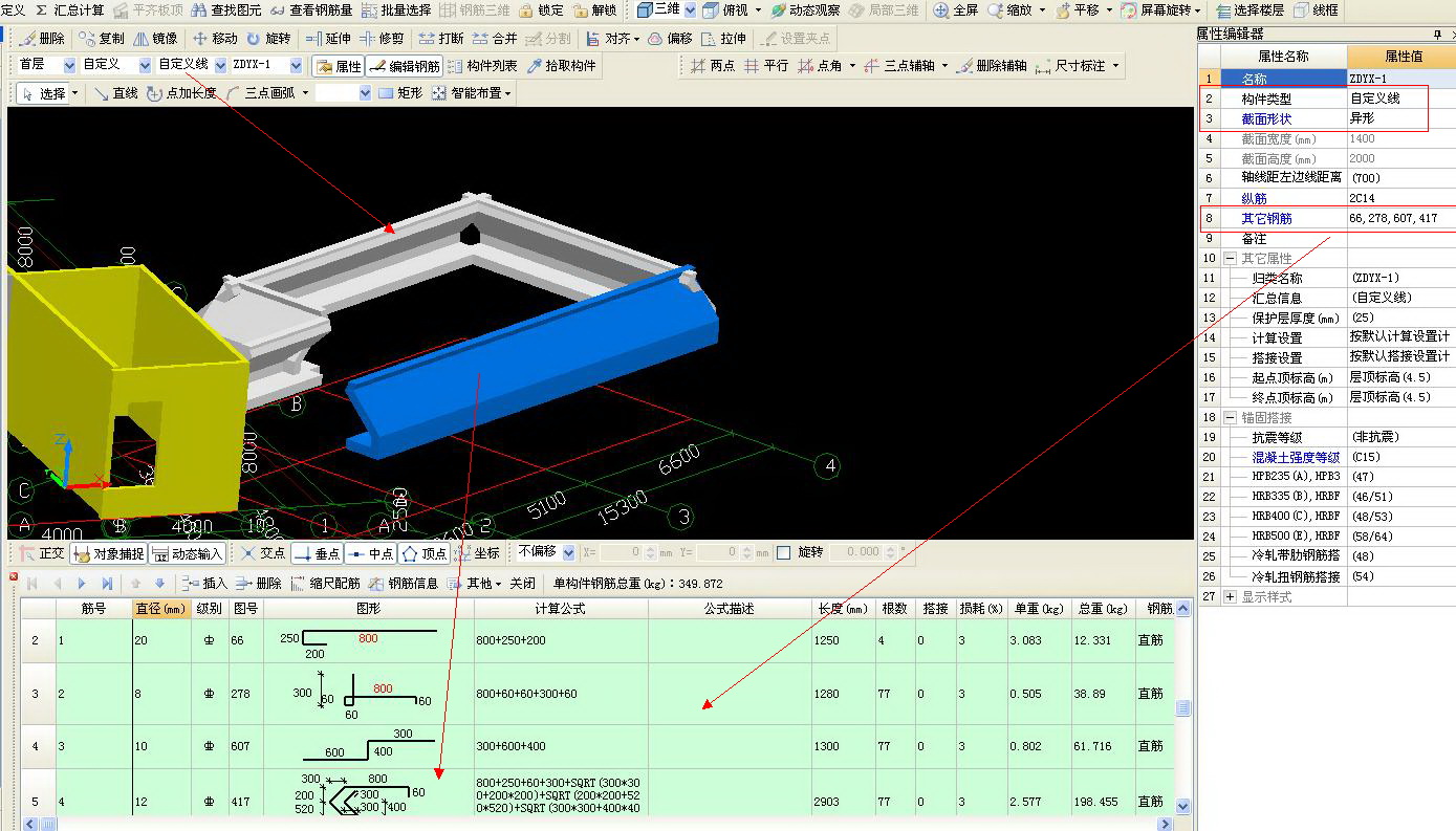

    這根鋼筋不能直接在板中布置計(jì)算,需要在板中編輯鋼筋添加計(jì)算的,可以自己選擇這樣的鋼筋形式,輸入長度尺寸計(jì)算。

  • 定義斜板即可
