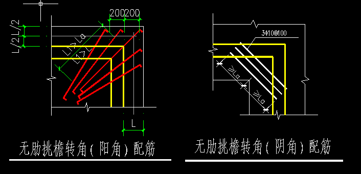

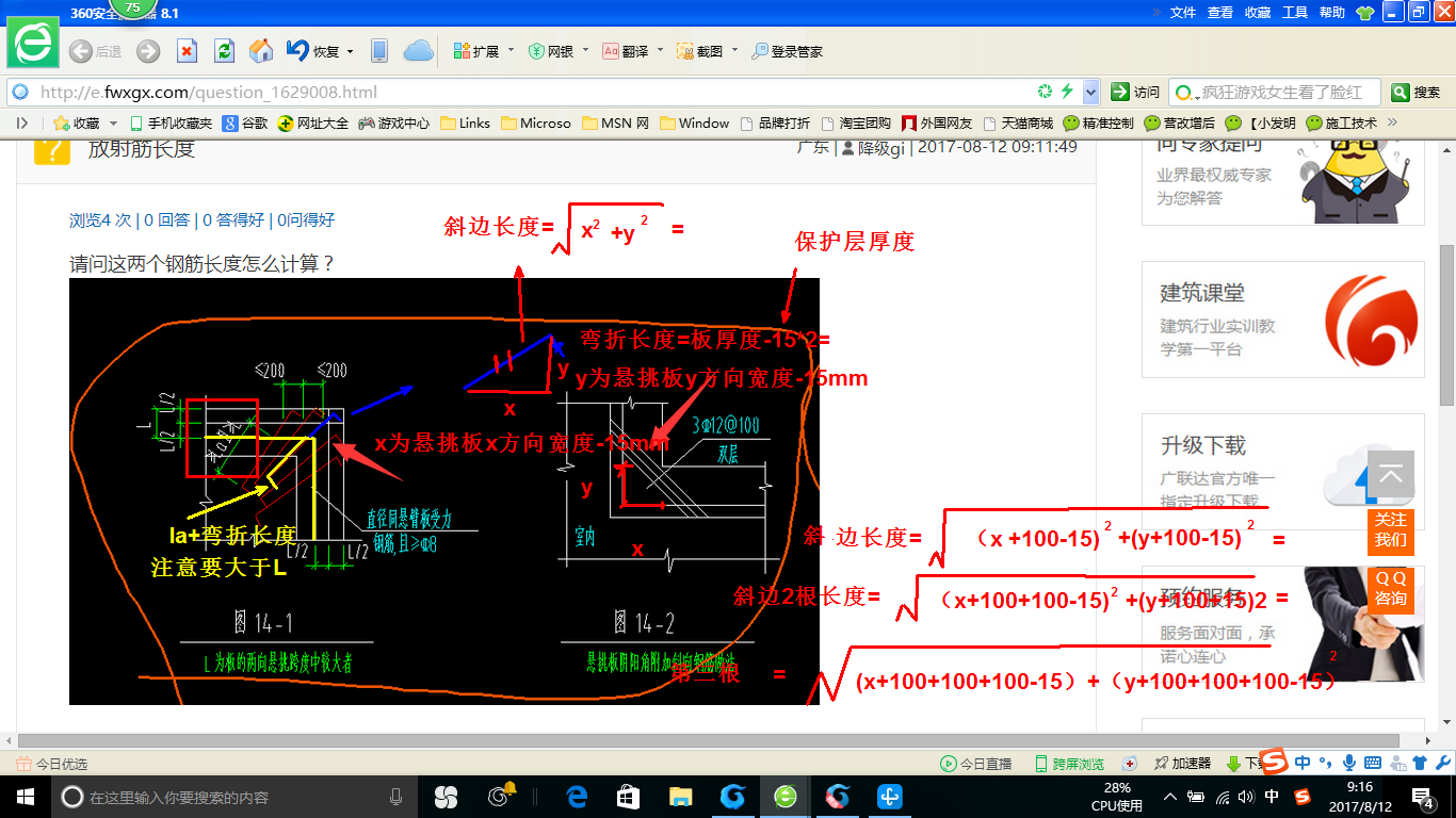

無肋挑檐鋼筋轉角和陰角是什么意思?

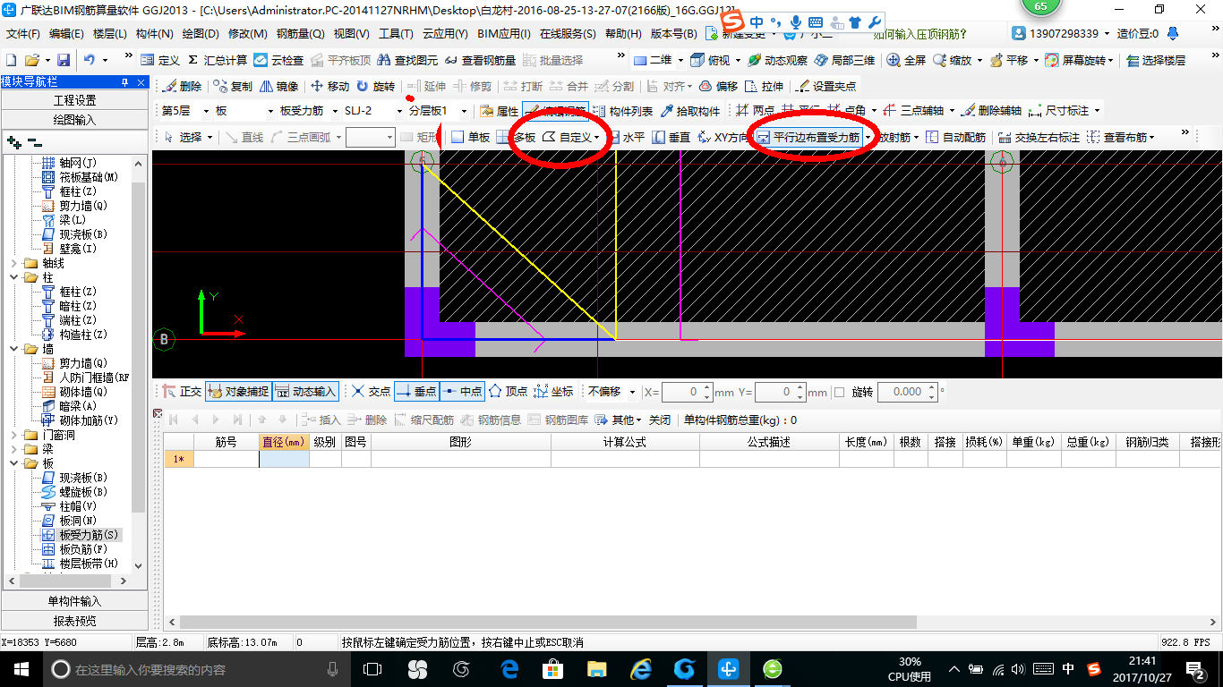

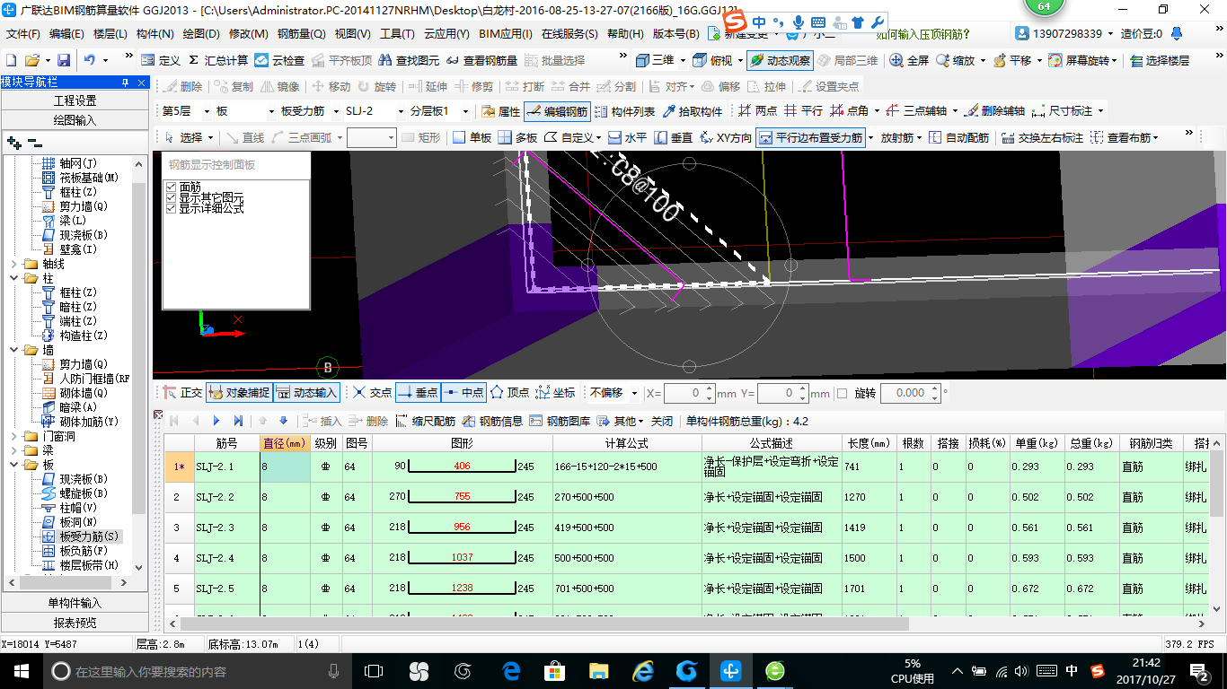

這種配筋在單構件中輸入他的L代表的是什么長度
維達詹工 專家
答題: 124968 被贊: 42677
2018-03-09 17:47:20
小老百姓 鉑金專家
答題: 168501 被贊: 161737
無肋挑檐鋼筋轉角和陰角就是挑檐是平板的。
這種配筋在單構件中輸入他的L代表的是挑板寬度。
