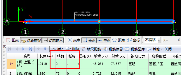

  • 廣聯(lián)達(dá)中梁通長(zhǎng)筋長(zhǎng)度超過(guò)10m為什么編輯鋼筋里面只有一個(gè)搭接
    如圖中。。。長(zhǎng)度是12.21m。。。兩根為什么搭接才一個(gè)
    編輯鋼筋
我來(lái)答 收藏  舉報(bào)
    你好!

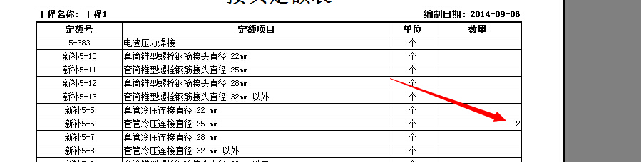

    計(jì)算式中這表示每根一個(gè)搭接,那么2根2個(gè)搭接,在報(bào)表中會(huì)顯示2個(gè)搭接的,如圖所示
    通長(zhǎng)
    2014-09-06 09:25:50
  • 一般鋼筋的定尺長(zhǎng)度是8-10米,兩根鋼筋當(dāng)然是一個(gè)搭接量了。
    2014-09-06 08:43:56
  • 答:你可以用兩支鉛筆,接一接,是一個(gè)搭接的。三支是兩個(gè)搭接的,四支是三個(gè)搭接的,,,,,
    2014-09-06 10:06:12
