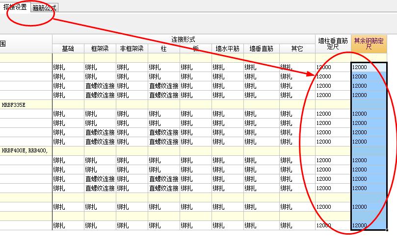

  •     搭接長度水平搭接都是根據(jù)構(gòu)件的跨度來斷料的,垂直是根據(jù)層高來斷料的,你說的情況一般都是在筏板基礎(chǔ)上大面積鋪設(shè)鋼筋時出現(xiàn)的現(xiàn)象,如果你是翻樣想求一個精準(zhǔn)的鋼筋用量,就將鋼筋定尺按不同的長度輸入進(jìn)去,如12m,9m,軟件會自動優(yōu)化,如果不是一個尺寸,可能廢料就會多點。

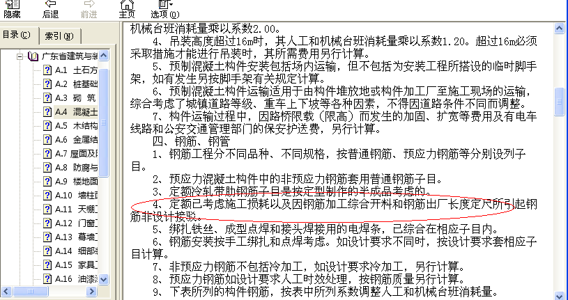

  • 你想算量鋼筋搭接按多長計算一個,你按你當(dāng)?shù)氐亩~說明,里面會說的很詳細(xì),那才是依據(jù),就是《混凝土及鋼筋混凝土工程》的定額說明,里面會給出鋼筋按多長計算搭接,之后你再修改工程設(shè)置-里面的搭接設(shè)置,修改其他鋼筋定尺,墻柱垂直筋定尺不用修改,軟件默認(rèn)按自然層計算
