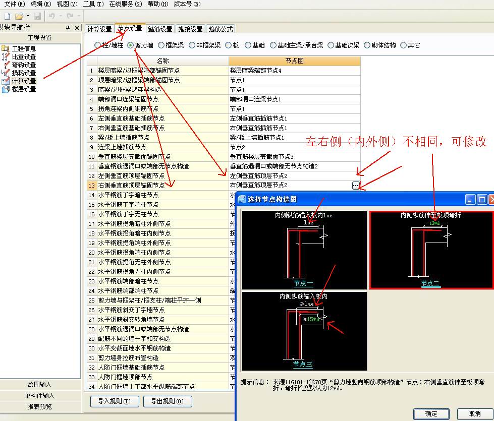

    如圖 請問這縱筋彎折一邊長一邊短 如何設置剪力墻節點 謝謝
    彎折
    擋土墻

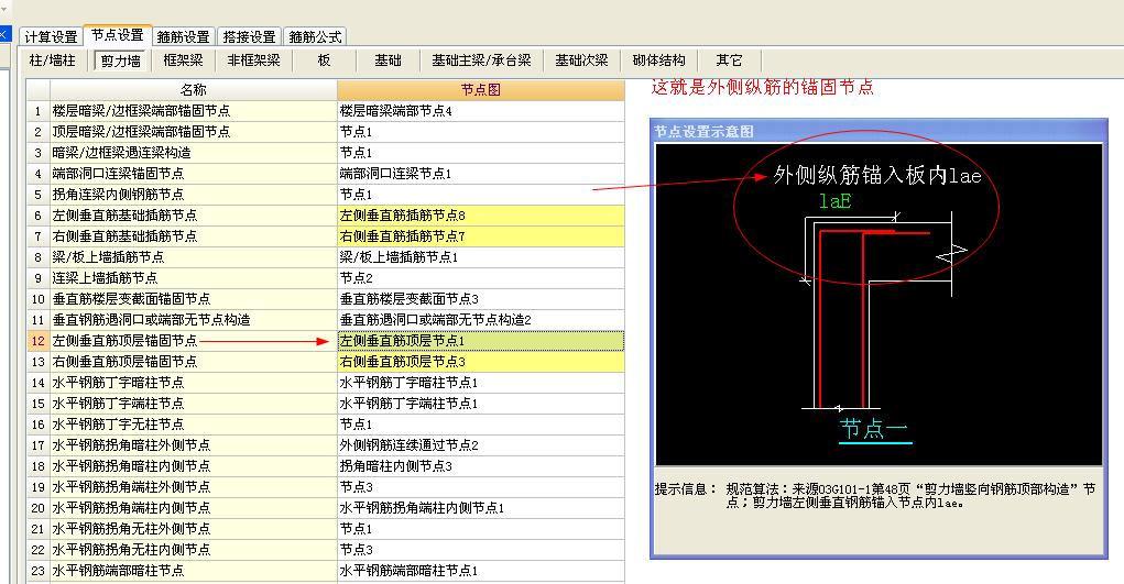

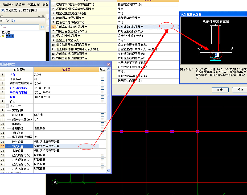

  • 在“a”處輸入設計要求的參數。
    廣聯達服務新干線
    那右側縱筋戳出去那么長 沒有數值怎么輸入呢 謝謝”你應該是沒有是選擇吧,可以任意的輸入1000、1500、20D等,當然輸入是要按設計要求啦。
