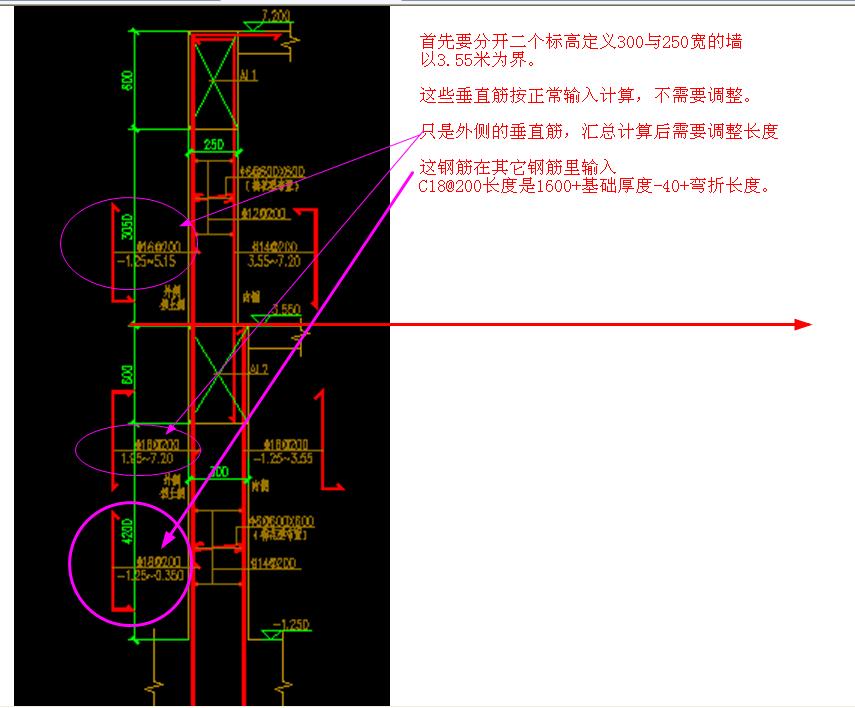

  • 擋土墻鋼筋怎么設置?
    擋土墻

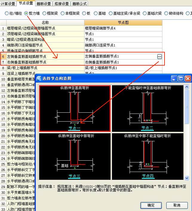

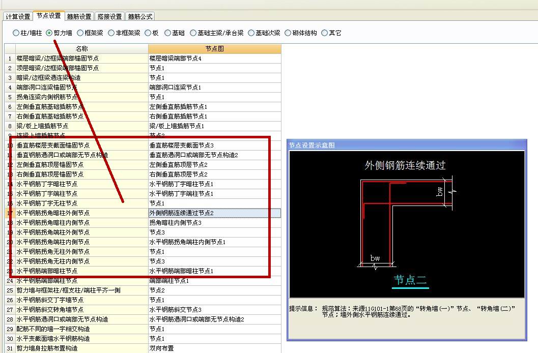

    剪力墻去設置就可以, 通長的鋼筋在屬性里面直接輸入,不通長的那些鋼筋在,屬性的其他鋼筋里面添加
    2014-09-02 17:18:42
  • 擋土墻鋼筋怎么設置?
    答:你的大樣要分層定義的,3.55處分開。AL1。AL2另行按暗梁定義并布置。
