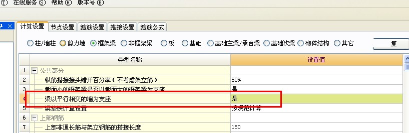

    你可以去軟件這里設置一下
    然后第二個問題   你繪制的沒有錯   不過前提要去改計算設置
    就是第一個問題的設置
    如下圖
    變截面
