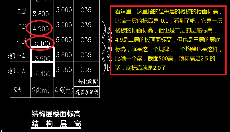

  • 工程設置里面,關于“底標高”的概念
    是不是指該層樓板的結構板頂標高?
    樓板
全部回答 (5) 首答僅用{{minutesHtml}}
    板底標高是指這一層板的下面那層板的頂板頂標高
    2014-08-29 16:42:31
  • 工程設置里面,關于“底標高”的概念,就是本層的層底標高;如首層底標高就是正負0(圖形算量),鋼筋算量首層底標高按結構圖紙(-0.03或-0.05.....)。
    2014-08-29 16:46:47
  • 工程設置里面,“底標高”是指該樓層的層底標高,如層高為3m,首層層底標高為首層地面標高0.000,層頂標高為3m,二層層底標高為二層地面標高3m,層頂標高為6m,依次類推。
    2014-08-29 16:54:54
  • 本層地面或樓面底標高
    2014-08-29 17:07:06
  • 板頂標高
    看看截圖,大概就是這個道理,供你參考
    2014-08-29 17:28:01
