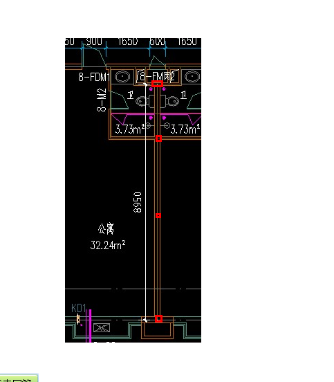

    8米長填充墻應設幾個構造柱?如何設置??
    構造柱
全部回答 (6) 首答僅用{{minutesHtml}}
  • 答:中部設置一根即可。
    2014-08-28 11:09:24
  • 你好:建筑抗震設計規范第7.3.2-5-2條:墻內構造柱間距不宜大于層高的二倍,也就是說墻長超過層高的2倍設構造柱。
    2014-08-28 11:12:08
  • 按要求和規范是四根!
    2014-09-02 12:05:09
  • 三根就行了 一般與100的墻體交接部分不加構造柱
    2014-08-28 13:48:41
  • 需要設置四個構造柱
    構造
    2014-08-28 11:10:03
  • 兩端+中間共三個就行。應該按設計要求計算。
    2014-08-29 15:29:29
