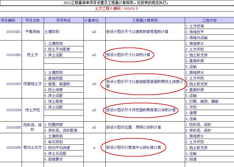

    今天看清單規(guī)范說(shuō),挖一般土方的工作內(nèi)容有排地表水,土方開(kāi)挖,圍護(hù)及拆除,基地釬探,運(yùn)輸。想問(wèn)下各位前輩,投標(biāo)組價(jià)的時(shí)候,因清單和定額的計(jì)算規(guī)則不同,1,因此套定額的時(shí)候土方開(kāi)挖的工程量需要重新計(jì)算對(duì)么?2,排地表水需要套定額么?怎么計(jì)算這部分工程量?3,看到一個(gè)例子,麻煩給解釋一下 投標(biāo)為標(biāo)控制價(jià),合同是總價(jià)可調(diào),土方開(kāi)挖深度為21米,我方按現(xiàn)場(chǎng)實(shí)際做了施組,并按方案做了簽證,甲方和監(jiān)理都已簽字,可在結(jié)算時(shí)甲方審計(jì)不予以確認(rèn),理由為簽證中坡道挖土和為了土方運(yùn)輸在基坑內(nèi)鋪設(shè)的碎石道路,清單挖一般土方項(xiàng)目已含,審計(jì)說(shuō)法合理嗎?
    必須按定額計(jì)算規(guī)則計(jì)算;
    排地表水在措施費(fèi)里;
    3,看到一個(gè)例子,麻煩給解釋一下投標(biāo)為標(biāo)控制價(jià),合同是總價(jià)可調(diào),土方開(kāi)挖深度為21米,我方按現(xiàn)場(chǎng)實(shí)際做了施組,并按方案做了簽證,甲方和監(jiān)理都已簽字,可在結(jié)算時(shí)甲方審計(jì)不予以確認(rèn),理由為簽證中坡道挖土和為了土方運(yùn)輸在基坑內(nèi)鋪設(shè)的碎石道路,清單挖一般土方項(xiàng)目已含,審計(jì)說(shuō)法合理嗎?
    土方報(bào)量后,只要工程量不變,費(fèi)用不能調(diào)整,不管施工中如何調(diào)整施工措施。審計(jì)說(shuō)的是對(duì)的。

  • 1,因此套定額的時(shí)候土方開(kāi)挖的工程量不需要重新計(jì)算,按清單工程量計(jì)算。
    2,排地表水需要套定額計(jì)算,如果采用井管降水,按井管降水工程量計(jì)算規(guī)則計(jì)算;如果采用排水泵排水,需要按實(shí)際排水臺(tái)班簽證計(jì)算。
    3,看到一個(gè)例子,麻煩給解釋一下投標(biāo)為標(biāo)控制價(jià),合同是總價(jià)可調(diào),土方開(kāi)挖深度為21米,我方按現(xiàn)場(chǎng)實(shí)際做了施組,并按方案做了簽證,甲方和監(jiān)理都已簽字,可在結(jié)算時(shí)甲方審計(jì)不予以確認(rèn),理由為簽證中坡道挖土和為了土方運(yùn)輸在基坑內(nèi)鋪設(shè)的碎石道路,清單挖一般土方項(xiàng)目已含,審計(jì)說(shuō)法不合理,因?yàn)榍鍐瓮练接?jì)算規(guī)則“土方按圖示尺寸計(jì)算”,并不包含坡道土方,所以坡道土方要單獨(dú)計(jì)算并計(jì)取費(fèi)用。
    看清單土方計(jì)算規(guī)則
    重新計(jì)算
