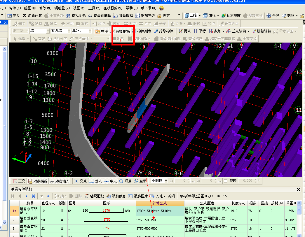

  • 基礎梁靠下側的保護層是40,靠上側的保護層是35,怎么設置保護層厚度?
    保護層厚度須為為整數,取中間數不好掌握 輸入35/40 不行出現截圖情況 請問該如何解決

    就按37、8來做吧這樣的只能去平均值了 或者你不嫌麻煩可以畫好后一個個編輯鋼筋修改
    圖為舉例

  • 按平均值設置保護層即可
    2014-08-26 11:34:03
  • 答:基礎梁構件,沒有這一功能的。只有取平均值。
    2014-08-26 12:21:49
  • 設置為40或30即可,對鋼筋計算的影響可以忽略不計。
    2014-08-26 12:21:54
  • 軟件算量不是絕對值,您大可不必計較小不然,目前軟件這塊只能按照平均值輸入(四舍五入吧)量上不會差太大的
