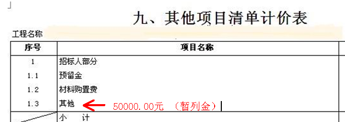

    你好:
    1、填寫在投標人部分。放在其他里面,標注出來暫列金額5萬元。
    投標人
    2014-08-25 09:11:54
  • 暫列金,是招標人暫時列入的一筆金額。該金額填寫在1.投標人部分——1.3其他里面

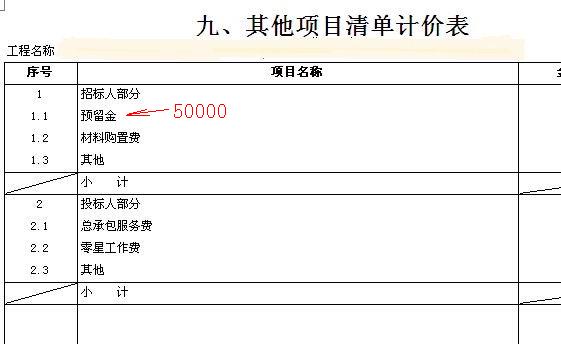

  • 招標代理發的清單中有其他費用50000,是暫列金,要求他給出的表格填寫,這個錢應該填入招標人--預留金一欄里。
    廣聯達服務新干線

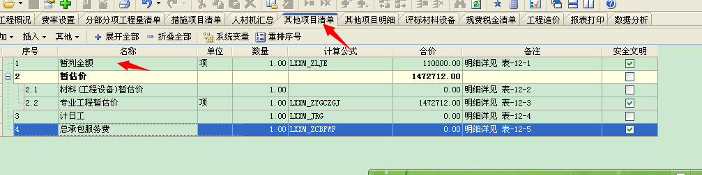

  • 你好 以上幾個人都是片面的理解 不可輕信,首先你得問問這50000元的依據是什么 ,如果是不可預測的費用則放到預留金里。面,如果圖紙中很模糊的一些東西,在未來施工中有可能發生費用 則應該放到暫列金額中 且注明具體名稱。如果是肯定發生的項目但價格不確定,數量不確定 則放到暫估價中

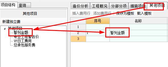

  • 招標代理發的清單中有其他費用50000,是暫列金,建議按招標代理要求的或給出的表格填寫,一般是填入其它項目基價表。暫列金額是招標人、投標人都需要填的??匆幌聢髢r樣本:
