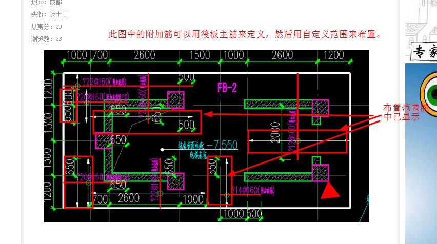

    如圖所示的筏板基礎(chǔ)附加底筋和面筋,如何布置呢?布置長短是全板都布置還是按圖上紅色長度布置?
    附加鋼筋

    如圖所示的筏板基礎(chǔ)附加底筋和面筋,布置范圍和鋼筋長度,均應(yīng)按圖上箭頭所指范圍和紅色標(biāo)注長度布置。

  • 使用底筋和面筋布置,按自定義范圍布置即可。均應(yīng)按圖上箭頭所指范圍和紅色標(biāo)注長度布置。
    2014-08-22 15:49:39
  • 截圖中的附加筋可以用筏板受力筋來定義分別定義底筋和面筋,然后用自定義范圍來布置。它的布置范圍圖中有顯示的。

  • 如果設(shè)計(jì)要求增加的附加鋼筋是底部的鋼筋時(shí),就可以用負(fù)筋定義布置,面部鋼筋的附加就要用面部鋼筋,自定義方式進(jìn)行布置。底部鋼筋和面部鋼筋,是還需要有的,具體的你要看設(shè)計(jì)圖紙,如果沒有的話,可以說建筑是殘次品。

  • 定義筏板負(fù)筋圖示信息,點(diǎn)擊‘自定義范圍’同時(shí)點(diǎn)擊X或Y向布置;注意鋼筋線(紅色)垂直的白色線箭頭所指矩形范圍即負(fù)筋布置范圍
    2014-08-22 16:20:14
  • 紅色部分為鋼筋長度,與紅色線相交的白色帶圓圈和箭頭為鋼筋部筋范圍。
    2014-08-22 16:48:05
  • 截圖中的附加筋可以用筏板受力筋來定義分別定義底筋和面筋,然后用自定義范圍來布置。它的布置范圍圖中有顯示的。答疑解惑
