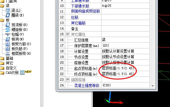

  • 如果一張墻柱圖中有兩個(gè)標(biāo)高 應(yīng)該怎么處理?
    如 一墻柱在一張墻柱圖中有兩個(gè)標(biāo)高 我需要把這個(gè)墻柱分別定義嗎?繪制好了直接更改屬性可以嗎〉?
    問題補(bǔ)充:意思是一張墻柱圖中有兩個(gè)區(qū)域,其標(biāo)高不一樣。但是柱YBZ3在兩個(gè)標(biāo)高區(qū)域都存在。我需要將YBZ3定義成兩類柱嗎??

  • 您理解的非常對的。柱圖元標(biāo)高是私有屬性,畫上圖元點(diǎn)擊圖元屬性修改標(biāo)高只對單構(gòu)件圖元起作用,不會影響同類構(gòu)件量的
    2014-08-21 09:25:59
  • 應(yīng)該是要截個(gè)圖附上來,用描述的方法也是說不清楚,也無法了解你的意思,頂或底標(biāo)高不同,可以在屬性中設(shè)置。

  • 墻柱在一張墻柱圖中有兩個(gè)標(biāo)高 不需要把這個(gè)墻柱分別定義,只需在繪制好了直接更改屬性可以。
    一張墻柱圖中有兩個(gè)區(qū)域,其標(biāo)高不一樣。但是柱YBZ3在兩個(gè)標(biāo)高區(qū)域都存在。只需要將YBZ3在繪制好了直接更改屬性可以。
