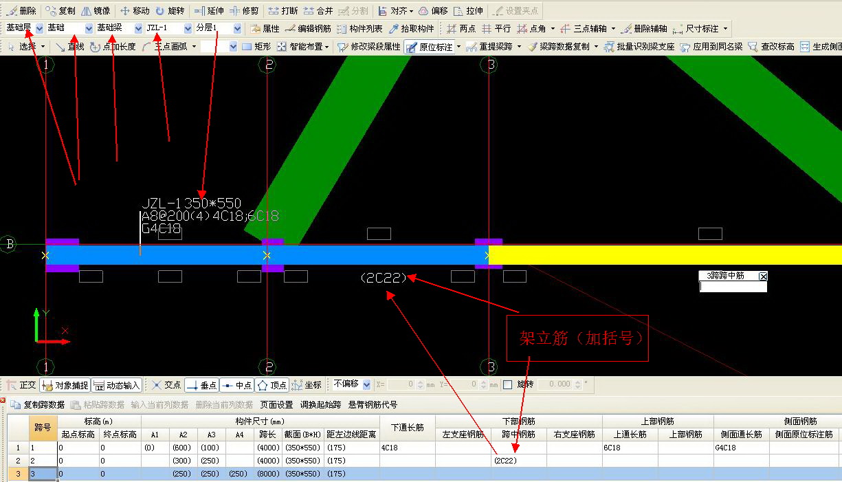

  • 基礎梁里有沒有架立筋
    答:有的,見下圖,外非設計圖不設置架立筋。
    架立筋
