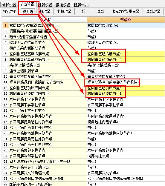

    下面是剪力墻大樣圖,他最上面的鋼筋形式都不一樣,分別要怎么設(shè)置?還有下面與板連接的鋼筋要怎么弄?

    1、不一樣的,在節(jié)點(diǎn)設(shè)置中設(shè)置。
    2、基礎(chǔ)的連接也是在節(jié)點(diǎn)設(shè)置中設(shè)置。

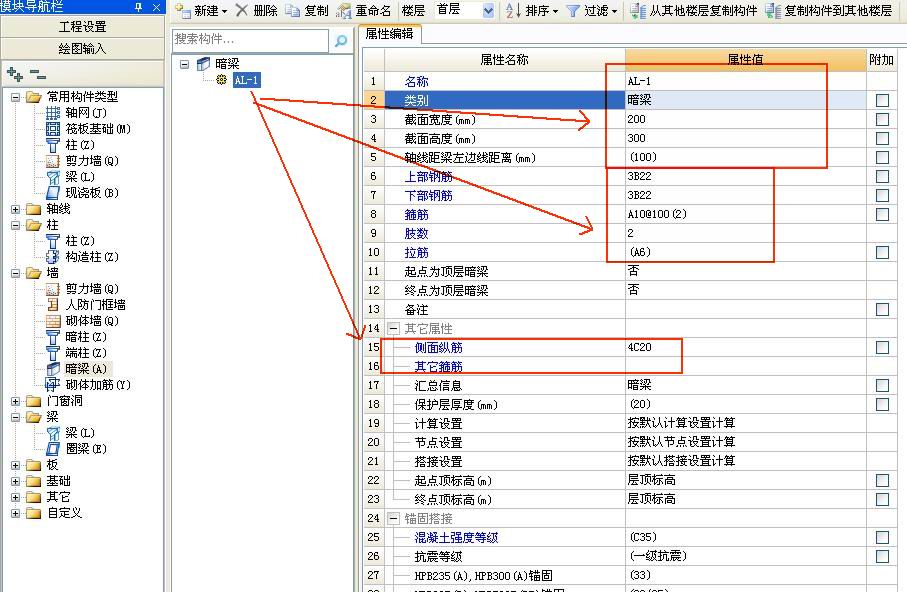

    3、剪力墻在基礎(chǔ)內(nèi)的構(gòu)件用暗梁來定義。

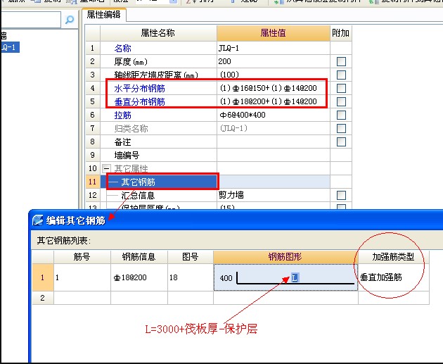

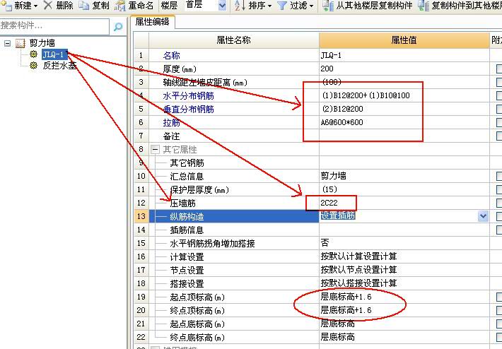

    答:可以在總體的計(jì)算設(shè)置中一次,然后不同的在定義構(gòu)件時(shí),打開十字,修改不同的設(shè)置。墻的加強(qiáng)筋在壓墻筋中輸入,基礎(chǔ)內(nèi)的加強(qiáng)筋用暗梁定義并布置的。
