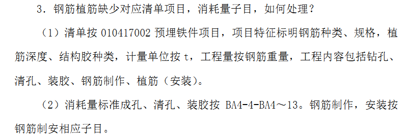

  • 鋼筋植筋怎么計算工程量?
    鋼筋植筋用手工怎么計算,是不是按個計算?鋼筋需不需要另行計算?
  • 鋼筋不需要另行計算,在砌體加筋中已經計算,這是湖南的定額解釋說明
    植筋怎么計算
    2014-08-11 12:33:15
  • 不需要手工計算植筋個數,一般植筋的范圍是二次結構,砌體墻、構造柱、圈、過梁;砌體墻處的植筋可以用砌體加筋來代替:做法新建砌體加筋然后選擇一字-5型,把Ls2的長度改為0,再把屬性編輯里的2#鋼筋刪除,布到需要植筋的位置即可;構造柱修改計算設置中的第14項為上下均采用植筋;圈梁改計算設置內的第28項;過梁改計算設置第46項即可;一般植筋是定價的,價格至于包括材料與否那要看定價單上怎么寫的
    2014-08-11 12:40:14
  • 答:一般是手算的,按個計算,鋼筋按直徑的不同而按重量計算的。
    2014-08-11 12:30:18
  • 假設您非常想手工計算是可以的。需要注意的是植筋深度+搭接長度;其實軟件操作起來也比較省勁的,在墻體加筋構架下定義選定符合您圖示信息的圖形布置上即可。構造柱、圈梁等與砼體連接處需要的。注意辦理現場簽證,這樣一旦您遇到不公信甲方的話您就主動了
