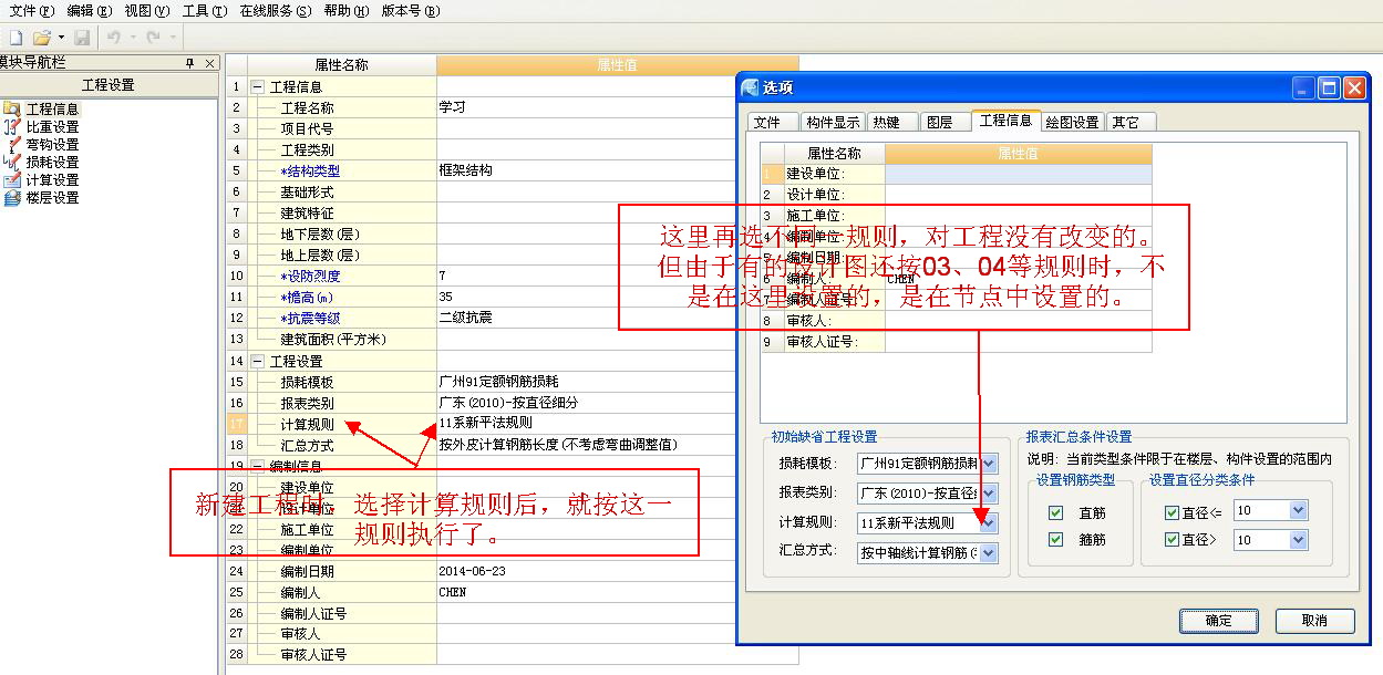

  • 廣聯(lián)達鋼筋算量軟件里面導航欄里的計算規(guī)則和工具選項的計算規(guī)則有什么不一樣?
    為什么兩個計算規(guī)則可以不同?
    算量
    為什么兩個計算規(guī)則可以不同
    答:由于設計圖還有按舊的規(guī)則,可以在節(jié)點設置中處理。選項中的改變,對工程沒有影響的。因為匯總計算時,軟件依新建時的規(guī)則處理的。
    導航欄
