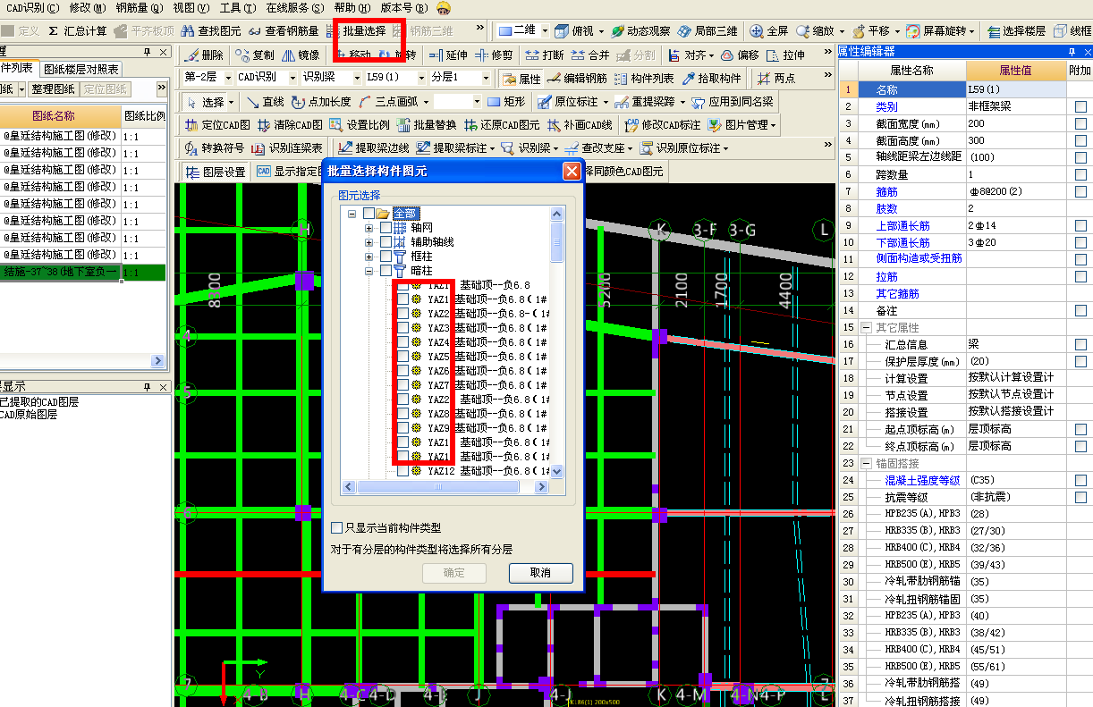

  • 鋼筋算量軟件如何把不同形狀暗柱混凝土強度和保護層厚度批量修改

  • 答:選擇所有暗柱,右鍵屬性,修改混凝土強度和保護層厚度。ok。
    不同形狀的混凝土還不一樣?
    你這樣   按下批量選擇的功能  F3
    然后把異型的暗柱全部選上    選上后點屬性
    直接在里面修改  就可以一層批量修改了
    2014-08-08 11:25:02
  • 如圖所示
    保護層
    2014-08-08 11:36:06
