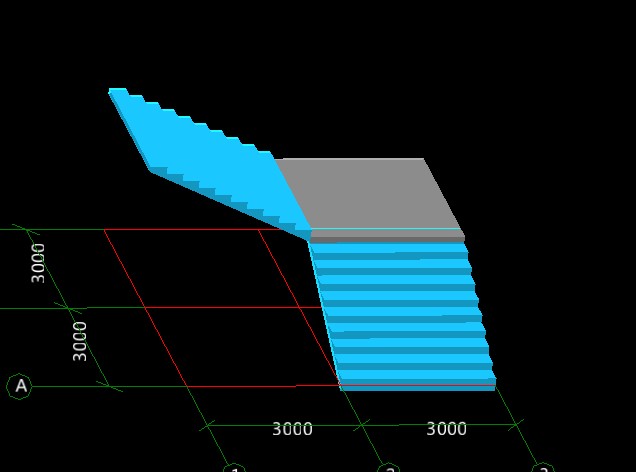

    你好:
    1、在鋼筋軟件中,將各跑樓梯分開,單獨(dú)添加圖集中的參數(shù)化樓梯。
    2、在圖形中,有轉(zhuǎn)角樓梯的參數(shù)化圖形。
