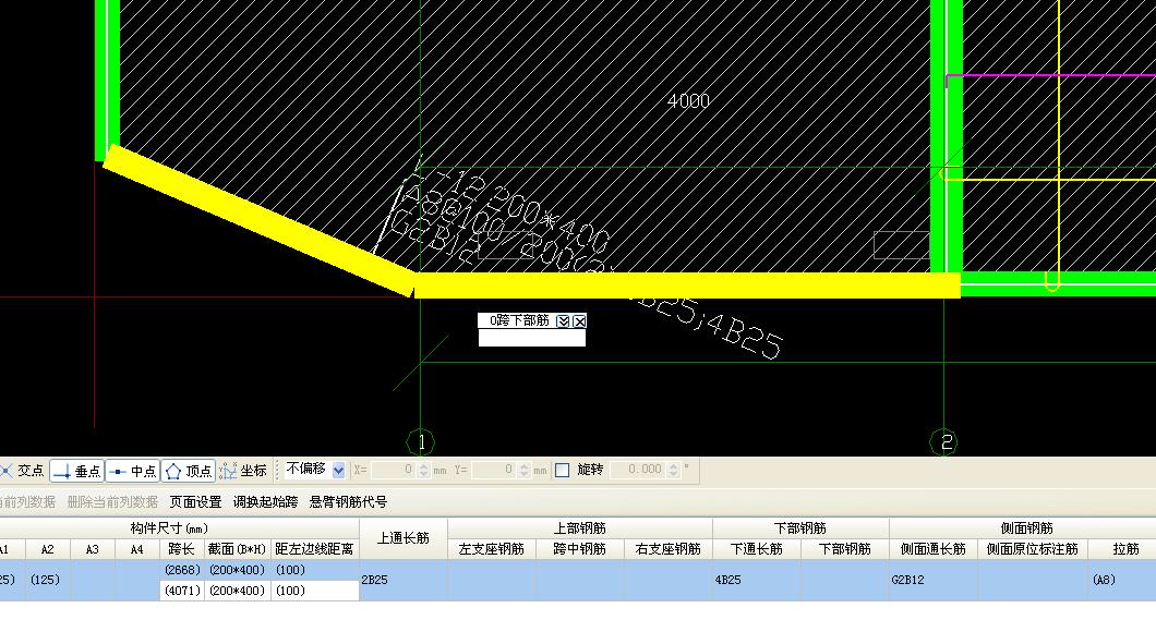

  • 請問這些屋面板陰陽角,梁折角處鋼筋怎么樣輸入到鋼筋算量里?
    陽角
    屋面板
我來答 收藏  舉報(bào)

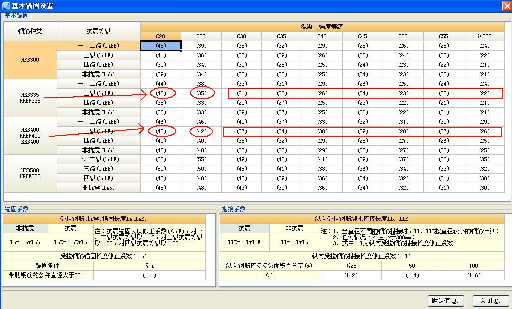

    梁附加箍筋計(jì)算一周長度后是否需要增加彎鉤長度?附加箍筋的個(gè)數(shù)是按圖示個(gè)數(shù)還是某段距離除以間距?途中又幾根》20d,》lae的標(biāo)示是什么意思啊?這些鋼筋也按照單構(gòu)件么?
    答:》。一、箍筋11.9d彎勾。附加箍筋50mm一只。lae是錨固長度,見下表。可單構(gòu)件輸入法中輸入的。

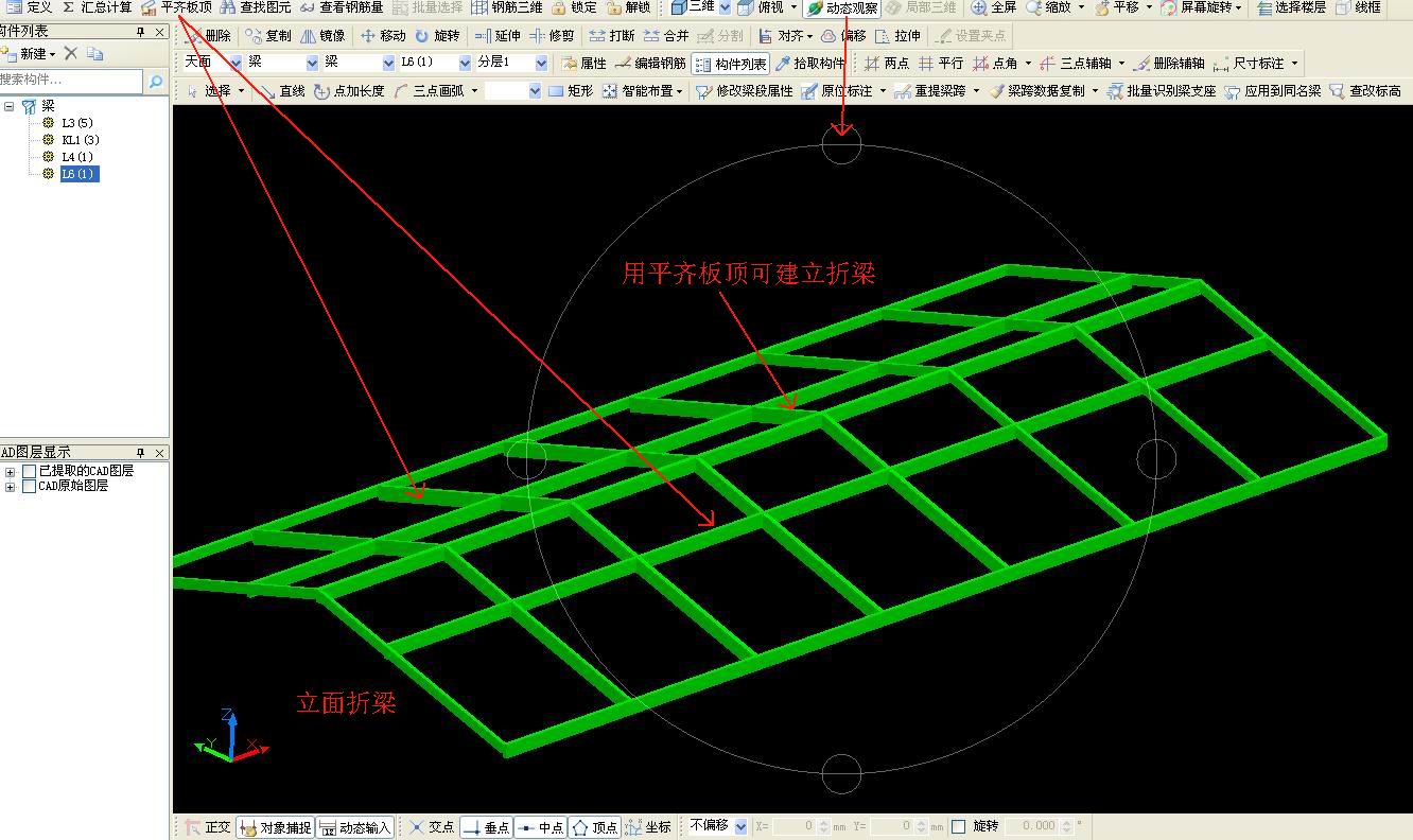

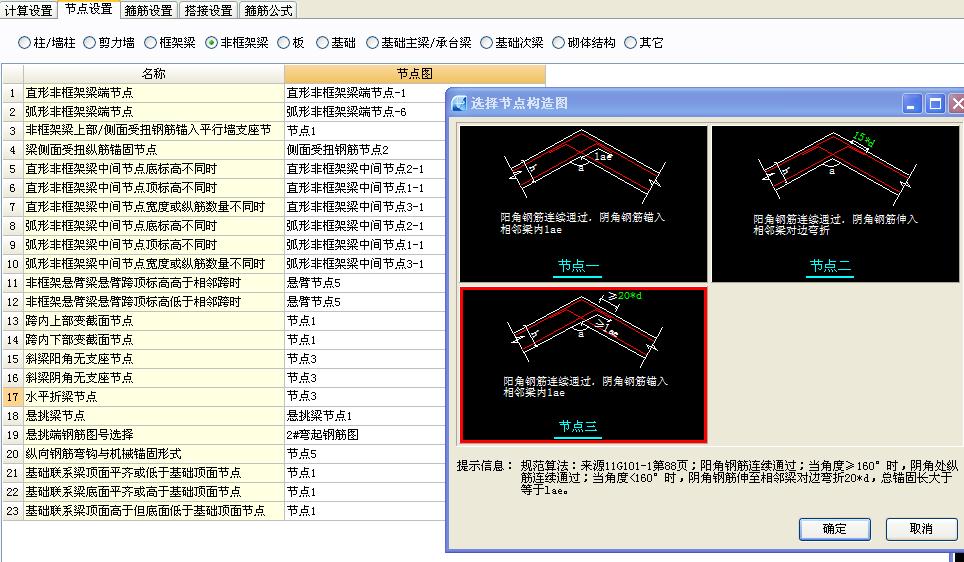

  •        這些屋面板陰陽角,梁折角處鋼筋應(yīng)該是在 單構(gòu)件 中輸入計(jì)算的。
    2014-07-29 15:56:02
  • 這些先手動(dòng)的數(shù)一下懸挑板的陽角和陰角的個(gè)數(shù),然后再單構(gòu)件輸入中輸入鋼筋信息和數(shù)量即可
