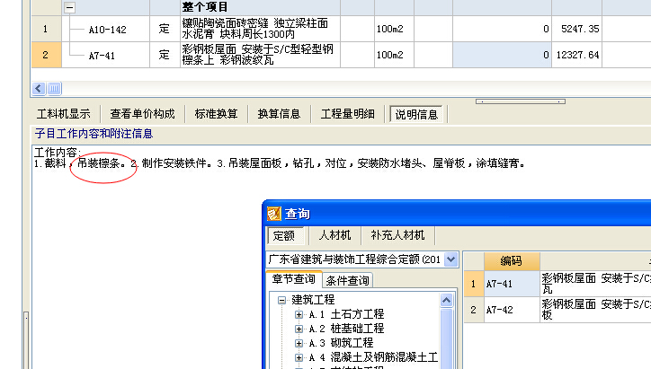

          投標(biāo)清單中型材屋面的清單項(xiàng)目特征為:1、彩鋼夾芯板屋面安裝于鋼檁條上 2、綜合考慮:檁條、拉桿等鋼材種類、規(guī)格、鋼構(gòu)件的制作、運(yùn)輸、安裝、刷防銹漆、防火漆、涂刷遍數(shù)、鋼板厚度、種類、安裝其他。但是型材屋面清單的定額子目中卻沒有檁條的材料價(jià),這種情況是可以重新組價(jià)的,即自己編制的補(bǔ)充定額子目套用。挖基礎(chǔ)土方也綜合考慮了邊坡支護(hù)等,但定額子目中卻沒有相應(yīng)的內(nèi)容,導(dǎo)致很多清單項(xiàng)的單價(jià)的很低,這種情況也是可以要求重新組價(jià)的,套自己編制的補(bǔ)充定額子目。

    彩鋼瓦屋面安裝是包括鋼檁條。

    投標(biāo)清單中型材屋面的清單項(xiàng)目特征為:1、彩鋼夾芯板屋面安裝于鋼檁條上 2、綜合考慮:檁條、拉桿等鋼材種類、規(guī)格、鋼構(gòu)件的制作、運(yùn)輸、安裝、刷防銹漆、防火漆、涂刷遍數(shù)、鋼板厚度、種類、安裝其他。但是型材屋面清單的定額子目中卻沒有檁條的材料價(jià),這種情況可以重新組價(jià)嗎?
    當(dāng)然可以重新組價(jià)的,按照清單項(xiàng)目特征描述進(jìn)行組價(jià),可以不管清單里面是否包含的。
    挖基礎(chǔ)土方也綜合考慮了邊坡支護(hù)等,但定額子目中卻沒有相應(yīng)的內(nèi)容,導(dǎo)致很多清單項(xiàng)的單價(jià)的很低,這種情況可以要求重新組價(jià)嗎?有沒有相關(guān)的規(guī)定?
    可以重新組價(jià)的,這方面組價(jià)是自由競爭的,可以按照實(shí)際情況進(jìn)行調(diào)整使用的。
    只能進(jìn)行變更或者簽證上面進(jìn)行彌補(bǔ)啦,你這種情況屬于你們讓利,甲方可以不予彌補(bǔ)的
